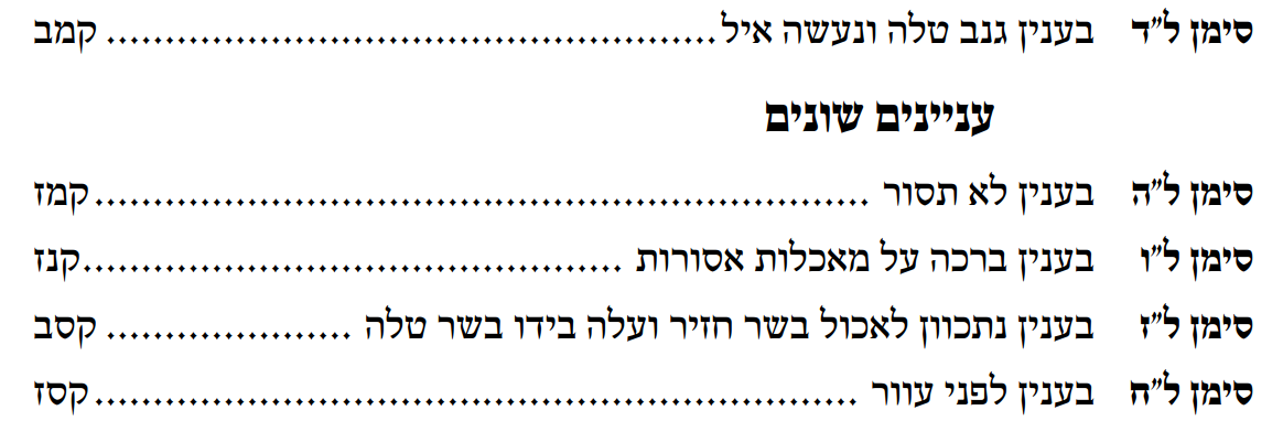

                    @שלמה11 כדאי לשדרג את המאקרו יצירת תוכן עניינים שיהיה אפשר לעשות 2 כותרות באותו שורה כמו זה:
                    אפשר לעשות את זה ע"י שתוסיף ליוזרפורם עוד שורה של בחירת סגנון, ואחרי הכותרת יהיה טאב של כ1.5 ס"מ (בלי מסלול) לאחר מכן יהיה את הככותרת השנייה כרגיל, כמו כן צריך להגדיר את הפיסקה כתלויה על 1.5 ס"מ כך אם הכותרת השנייה תתפוס 2 שורות השורה השנייה תתחיל באופן אחיד עם השורה הראשונה, בשורה שאין בה את הכותרת הראשונה אלא רק את השנייה יהיה טאב של 1.5 לפני כך שרק השורות של הסימן יהיו בצד ימין (אפשר בעיקרון לעשות את זה בטבלה, אבל בתוך התוסף יותר מקצועי לעשות את זה עם טאבים)
                    בנוסף, כדאי שהסגנון שיוחל על התוכן עניינים יהיה TOC (לפי המספר של הרמה) ולא סגנון חדש שהמאקרו יוצר, כך יהיה אפשר לשנות את העיצוב על פיסקה אחת והכל ישתנה באופן אוטומטי, וכן במקרה שעשיתי תוכן עניינים בוורד ואחר כך עשיתי בתוסף, העיצוב של הסגנון יישמר.
                    כמו כן כדאי להוסיף אופציה של קישור אוטומטי לכותרת כך יהיה קל לנווט בקובץ PDF (לא צריך שיהיה אפשר להגדיר את זה בכל רמה בנפרד אלא מספיק שיהיה כפתור אחד לכל הרמות)
                    אופציה נוספת שאפשר להכניס זה שיהיה אפשר להגדיר בטאב נקודות שהמרווח בהגדרות גופן יהיה יותר גדול, ואז כמובן הנקודות יהיו יותר רחוקות ולא צפופות.

                      @שאלתיאל כתב:
                      יש באג בתוכן ענינים שהוא מריץ רק על כ 100 עמודים ראשונים ולא על כל הספר
                      כמובן שזה נכתב, אבל רק לעורר את לב המעמדים לא להשתמש בזה לספרים גדולים עד לתיקון הבאג
                      @שלמה11 מחכים לגירסה 5 🙂

                        @שאלתיאל כתב:
                        אני מקוה שאני אספיק להוסיף את זה, אם אני אוסיף אז אני אעשה ככה:
                        תהיה אופציה להוספת שורה לפני ולהוספת שורה אחרי.
                        בכל מקרה בתוסף הבא במקום בחירת סגנון זה יעבוד לפי רמה של כותרת (1 2 וכו')
                        הרעיון בתוסף שניתן ליצור 2 תוכני עניינים (כגון תוכן עניינים מקוצר ותוכן עניינים מורחב) ולכן הקוד יוצר סגנון לכל תוכן עניינים בנפרד. (לעניין השינוי של עיצוב פיסקה והכל ישתנה אוטומטי - זה הגדרה בסגנון שהוא מתעדכן אוטומטי אתה יכול לעשות את זה בכל סגנון שהוא, לגבי הטענה שאם עשית תוכן עניינים המובנה של וורד, אני לא חושב שאחרי שאתה מכיר את התוסף אתה אמור לעשות את זה...)
                        זה רעיון, אני אבדוק את זה. (נדמה לי שגם היום אפשר באמצעות לחיצה על CTRL ועל הכותרת זה כמו קישור אבל לא נראה לי שזה גם עובד בPDF)
                        בשביל זה יש את חיפוש והחלפה בוורד (חפש את טאב והחלף בגודל יותר גדול)

                          @שלמה11 כתב:
                          לא הבנתי את כוונתך, אני התכוונתי שיהיה אפשר באותה שורה לעשות גם את הכותרת של "סימן א" וגם את הכותרת של "בעניין..."
                          כמובן שהכותרת של הבעניין אמורה להתחיל בכל השורות מאותו מקום ולכן הצעתי לעשות ביניהם טאב של כ 1.5 ס"מ

                            @שאלתיאל כונתי, את הכותרת של הסימן נעשה עם מעבר שורה לפני ובלי מעבר שורה אחרי, ואת הכותרת עצמה נעשה בלי מעבר לפני ועם מעבר אחרי.

                                @שלמה11 כתב:
                                וכמובן צריך להוסיף טאב קטן בניהם (בלי נקודות)
