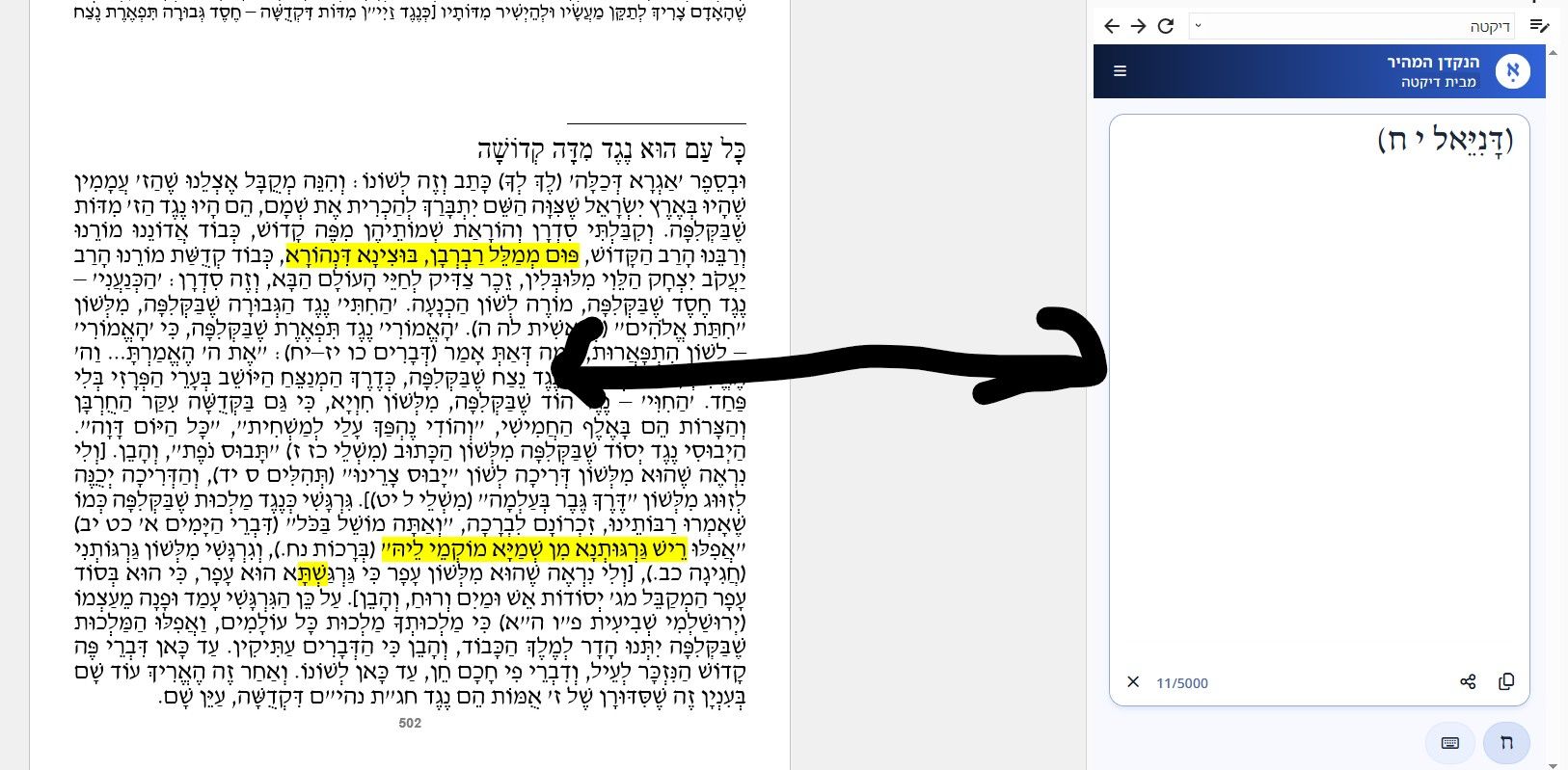

                      האם יש דרך לעבור מהנקדן למסמך וורד בלי לגעת בעכבר, וחזור. נניח אני באמצע המסמך והסמן איפשהו, ואני לוחץ על שני כפתורים במקלדת וזה מוביל אליו, ואז אני לוחץ על שני כפתורים וזה חוזר לאיפה שהייתי?
                      מצורפת תמונה
                      • י יוסף אומץ
                        מצורפת תמונה

                        @יוסף-אומץ
                        כדי לעבור מחלונית צד למסמך לחץ alt פעמיים
                        כדי לעבור מהמסמך לחלונית צד לחץ F6

                          @יוסף-אומץ
