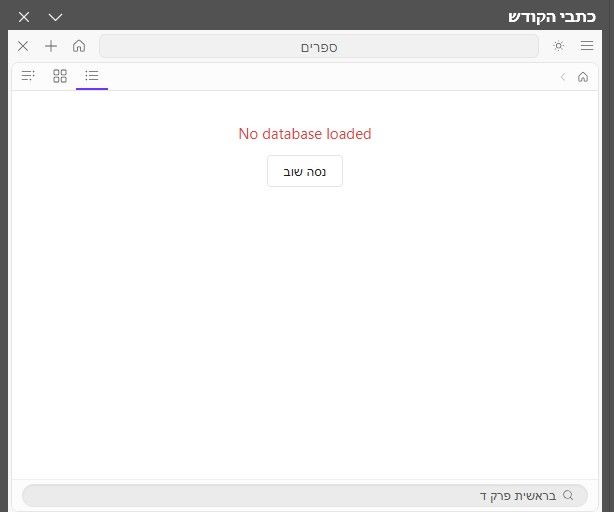

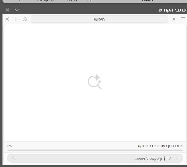

                    #1386
                    @pcinfogmach האם יש דרך לסדר לי את התוסף?
                    הוא עדיין לא מסכים בשופו"א להציג לי את הספרים, וגם החיפוש לא מתחיל לאנדקס...
                    כמובן שניסיתי להחליף ידנית את הנתיב, אבל הוא תמיד חוזר לנתיב שמוגדר לו, גם אחרי איפוס ההגדרות, ומסרב להציג את הספרים.
                    pcinfogmachP 2 תגובות תגובה אחרונה

                        @ששמעון
                        בעז"ה בגין בעיה זו עוד כמה גרסאות אני מקווה לערוך שינוימהותי בתוכנה שאמור לפתור גם בעיה זו אני מקווה
                        שורש הבעיה לענ"ד כי אתה משתמש בוורד גירסה 32 ביטים במחשב של 64 ביט וזה מבלבל את ה-SQLITE כי הא לא יודע באיזה ביטים להשתמש

                            #1390
                            @ששמעון כתב:
                            אנא פרט - אולי כאן טמון הסוד ולא אצטרך לעשות שינוי דרסטי בתוכנה אחרי הכל

                              @pcinfogmach גם אני נתקלתי בבעיה הזאת שיש בעיה בטעינת הספרים, ולמרות שנתיב ברירת המחדל שהוגדר היה לספריה של הזית - הוא לא עבד.
                              ניסיתי לשנות את הנתיב ודרך התוסף לוורד לא הצלחתי.
                              פתרתי את הבעיה בכך שהגדרתי בתוכנת 'כתבי הקודש' ולא בתוסף לוורד, את הנתיב של ספריית אוצריא, בתוכנה כן אפשר לשנות את הנתיב. (אני לא זוכר בדיוק איך זה עבד, כי בהתחלה לא היה לי סנכרון בין התוכנה לבין התוסף)

                                @שלמה11 כתב:
                                מה בדיוק קרה - כשלא הצלחת?
                                והאם זה כך גם בגרסאות האחרונות? או שאתה מדבר על היסטוריה
                                מכיון שזה בעהי נפוצה אצל הרבה אנשים אשמח מאוד אם תעזרו לי לפתור אותה יחדיו

                                  @pcinfogmach ניסיתי להגדיר לה ידנית, הן את הנתיב של ספרי זית והן את המסד של אוצריא, ובשניהם לא עובד, וקופץ אוטומטית הנתיב ברירת מחדל של זית, שלא עובד כמובן.

                                    @ששמעון
                                    אוקיי נא לעדכן אם בגרה הקרובה זה נפתר או לא
                                    אנ קצת אצטרך לעבוד על עיוור אבל אעשה בזה השתדלות ואם אתם תעדכנו יחדיו בעז"ה נעלה על מקור הבעיה

                                      @ששמעון
                                      האם נסית מה ש @שלמה11 כתב? האם זה עזר גם במקרה שלך?

                                        @pcinfogmach הבעיה בגירסאות האחרונות (הורדתי בחודש האחרון)
                                        כשמנסים לשנות נתיב בתוסף לוורד, הנתיב פשוט לא משתנה והוא חוזר חזרה לנתיב ברירת המחדל.
