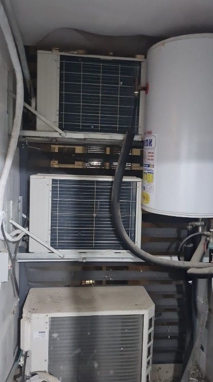

      יש לי במסתור כביסה כמה מנועי מזגן, 2 של יחידות עיליות ואחד של מיני מרכזי.
      אני רוצה להוסיף עוד מזגן אבל אין לי מקום...
      האם יש דרך להוסיף מזגן למנועים קיימים? או לכל הפחות רק להחליף מנוע מבלי להחליף את כל המזגנים?
      יש לי מזגנים של תדיראן JOY 10 , JOY 14 , WIND40

      @aiib
      שלח תמונה
      ונחשוב איך אפשר לאלתר משהו
      הרעיון לצרף שתי מאיידים ליחידה חיצונית אחת לא רלוונטי.

            אני רואה....
            יש לי רעיון מקורי בשיבלך.
            שים את המדחס במיקום שנח לך, אבל את הפליטה תחבר למרכזיה של מיני מרכזי ומשם עם שרשורים החוצה.

              @כוסף-לדעת כתב:
              רעיון טוב
              אך צריך לבצע את זה בצורה נכונה, אם לא יהיה מספיק שחרור חום- זה פשוט לא יעבוד!

                @תלת-פאזי
                בקטלוג יש מידע כמה CFM תפוקת אוויר יש למעבה
                שרשור של 2 צול מוציא 200 CFM
                רק שלא יחסום את האויר של המעבים האחרים

                  תלת פאזי
                  @aiib אז אם אתה הולך על הרעיון של @כוסף-לדעת
                  אולי כדאי לשים בנוסף/ במקום השרשורי וונטה גדולה וחזקה על המסתור שיאוורר את כל החדרון הזה- וזה יהיה תועלתי גם לשאר המזגנים- וזה יפתור לך הרבה מהבעיה הנ"ל

                    @תלת-פאזי כתב:
                    מסתפק...
                    נשמע קצת מאולתר... לא?
                    @כוסף-לדעת זה דבר שביצעת? שעושים? (זכור לי שאתה מתעסק בתחום, לא?)

                      @aiib כתב:
                      חיפשת אלתור, לא?
                      לפני המדחסים הקיימים (בתמונה) יש לך מקום?
                      אם כן, לכאורה זה יהיה בסדר- אפילו שאינו צמוד ליציאה מהמסתור
                      ליתר ביטחון:
                      • תמקם את המדחס החדש בין המרווחים- ככל שניתן- ובאם יש צורך תוסיף מרכזיה עם צינור/ ונטה
                      • אם יש מדחס אחד שאמור לעבוד פחות מהאחרים תשים אותו יותר פנימי- אם זה אפשרי
                      נ.ב. אני הייתי מעדיף ונטה על כל האזור מאשר מרכזיה עם צינור

                        @aiib
                        לא אמור להיות שום בעיה לדעתי, אם אתה עושה את זה כמו שצריך.
                        אם יש לך שאלות אתה יכול לשאול.
                        וכן, יש לי תעודה של טכנאי מיזוג ממשרד העבודה, ואני עוסק בתחום.
