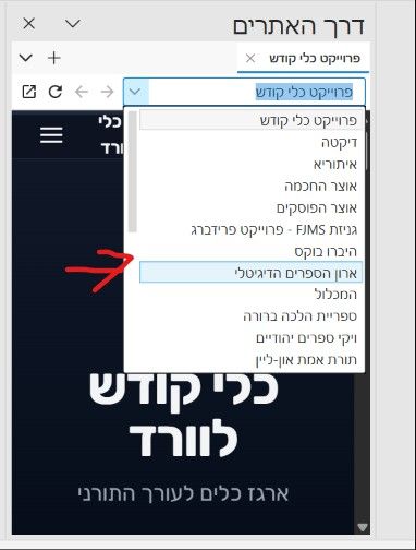

                              #1280
                              @pcinfogmach
                              1. אגב, באוצריא יש כזו אפשרות - שיפתח את הספר באוצה"ח המקוון או הקשיח.
                              2. דרך האתרים - כך זה אצלי:
                                (כבר היה לי עדכונים ב 48 שעות האחרונות, כולל לפני חצי שעה בערך כשפתחתי את כתבי הקודש)
                              3. צולע - אוצר הפוסקים לא נפתח, ויקיסוגיא מחזיר באג 502.
                                (אגב, פעם היה פורום לתורה, למה הוא נעלם?)
                              4. קבצים אחרונים - כך זה אצלי, למרות שפתחתי יותר:
                              pcinfogmachP ב 2 תגובות תגובה אחרונה

                                #1281
                                @צדיק-וטוב-לו-0 כתב:
                                ויקי סוגיא יש להם בעיה באתר
                                פורום לתורה הוסר עקב בקשת הציבור
                                אוצר הספרים המקוון תנסה לערוך את האתרים הזמינים במתקין

                                      #1284
                                      @pcinfogmach כתב:
                                      עזר.
                                      ייש"כ.
                                      למה אין אפשרות דרך ההגדרות?
                                      (אולי בשביל כאלו שלא רוצים שאח"כ יהיה נסיון להוסיף?)

                                        #1285
                                        כן בדיוק ככה ביקשו הציבור או יותר נכון הפצירו בי מאוד הציבור פעמים רבות שיהיה עד שנעניתי להם
