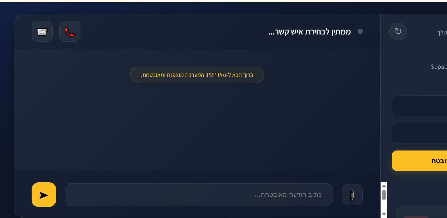

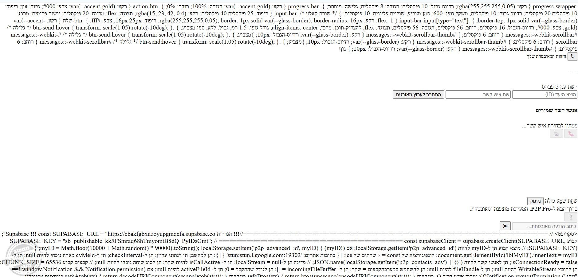

          הרצתי בין 2 מחשבים ברשת שלי ולא עבד, שאלתי את גמיני וזו תשובתו
          בצילום המסך שהעלת מופיעות שתי שגיאות ברורות בקונסולה (F12) שמסבירות בדיוק מדוע החיבור אינו מצליח להתבצע:
          בעיה 1: שגיאות 406 (Not Acceptable) מול Supabase
          שגיאה זו נובעת מאופן הפעולה של המתודה .single() בקוד. בכל 4 שניות, האפליקציה מריצה לולאה שבודקת ב-Supabase האם יש קריאה נכנסת המיועדת ל-ID שלך:
          const { data, error } = await supabaseClient.from('calls').select('*').eq('id', myID).single();
          כאשר אין קריאה פעילה (שזהו המצב הרגיל רוב הזמן), בסיס הנתונים מחזיר 0 שורות. ב-Supabase, המתודה .single() מתוכננת לזרוק שגיאת HTTP 406 כאשר חוזר מספר שורות שאינו בדיוק 1. למרות שהקוד עוטף זאת ב-try-catch, הדפדפן עדיין רושם את השגיאה הזו באדום בקונסולה ומציף אותה.
          הפתרון: יש להחליף את ה-.single() במתודה בשם .maybeSingle(). מתודה זו מחזירה ערך ריק (null) בצורה שקטה וללא שגיאות כאשר אין נתונים בטבלה.
          בעיה 2: הרצה מקומית מפרוטוקול file:// (הסיבה המרכזית לחוסר החיבור)
          בקונסולה מופיעה השגיאה:
          Unsafe attempt to load URL file:///C:/Users/OWNER/Downloads/...
          הרצת את קובץ ה-HTML ישירות מהורדות המחשב על ידי לחיצה כפולה (כתובת הדפדפן מתחילה ב-file:///). דפדפנים מודרניים חוסמים תכונות רשת מתקדמות של WebRTC, אבטחה והצפנה כאשר הן מורצות ישירות מתוך קובץ מקומי, מכיוון שהוא מוגדר כסביבה לא מאובטחת (Insecure Context). כדי שהדפדפן יאפשר ל-WebRTC ליצור חיבור P2P, הוא חייב לרוץ תחת http://localhost (שרת מקומי) או תחת כתובת https:// מאובטחת.
          הפתרון:
          הרצה מקומית: יש להריץ את הקובץ באמצעות שרת אינטרנט מקומי קטן (למשל, תוסף "Live Server" ב-VS Code, או הרצה דרך פקודה כמו python -m http.server בטרמינל באותה תיקייה) ולגשת אליו דרך הכתובת http://localhost:8000.
          הרצה ברשת: להעלות את הקובץ לשרת אירוח חינמי ותומך HTTPS (כמו GitHub Pages, Netlify, או Vercel) ולפתוח אותו משם.
          קוד מעודכן לתיקון ה-406
          כדי לנקות את שגיאות ה-406 מהקונסולה, מומלץ להחליף את שתי פונקציות האיתות בקוד שלך כך שישתמשו ב-maybeSingle() במקום single(). להלן חלקי הקוד שיש לעדכן:

          לאחר שתבצע את השינויים הללו בקוד ותריץ את האפליקציה דרך Localhost או דרך שרת אינטרנט מאובטח (ולא בלחיצה כפולה על הקובץ), החיבור אמור להתבצע בהצלחה.
          עצרתי כאן כי שרת חיצוני חסום בנטפרי [האתר לא נבדק] ודרך פייתון לא יכולתי כי באחד מהמחשבים אין, ובינתיים לא התקנתי. אם מישהו יבדוק וזה יעזור, אתקין. [למרות שאני מעדיף את הגרסה עם הקוד הארוך וללא שום שרת עזר בדרך]

                                        #143
                                        @צמצם זה מה שרואים בקובץ html
                                        צ 2 תגובות תגובה אחרונה
                                        • ר רוטב שום
                                          צ מנותק
                                          צ מנותק
                                          צמצם
                                          #144
                                          @רוטב-שום לא יודע...
                                          אצלי זה עובד מצוין
