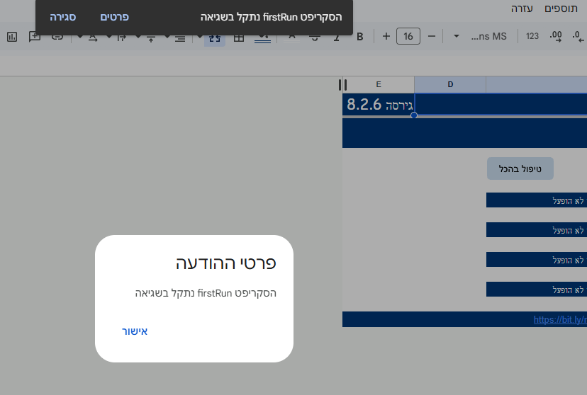

                    למה הוא אומר שהסקריפט נתקל בשגיאה?
                    צריך לשלוח קודם לבדיקה?
                    • ש שמחה כץ
                      פלמנמוניפ מנותק
                      פלמנמוניפ מנותק
                      פלמנמוני
                      #1062
                      @שמחה-כץ כתב בשיתוף | מייל לפלאפון הכשר:
                      ברור

                          @שמחה-כץ כן, אחרי שיצרת ממנו עותק + הסבר מה אתה מנסה לעשות ומה נתקע, יתכן ויידרש הסרטת מסך
                          פלאפון מייל
                          • פלמנמוניפ פלמנמוני
                            שמחה כץ
                            #1065
                            @פלמנמוני
                            זה מה שנהיה מיד בהפעלה:
                            • ש שמחה כץ
                              @פלמנמוני
                              פלמנמוניפ מנותק
                              פלמנמוניפ מנותק
                              פלמנמוני
                              #1066
                              @שמחה-כץ אז תשלח פניה, מה אתה רוצה ממני?
                              פלאפון מייל
                                שמחה כץ
                                #1067
                                @פלמנמוני אני רק שואל אם זה בעיה שנטפרי ואת איזה קישור צריך לשלוח.
                                אשמח אם תוכל לכוון אותי.

                                    @שמחה-כץ תשלח הקלטת תעבורה או עדיף הסרטת מסך של הפעולה הזאת שאתה מנסה להפעיל ונטפרי ישחררו לך
