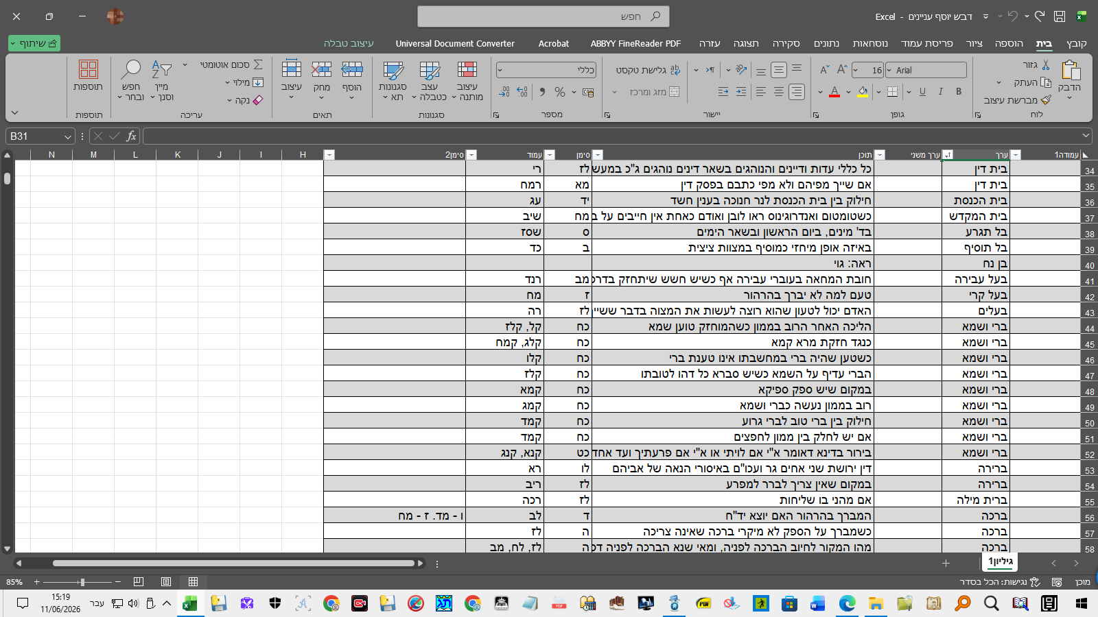

    שלום לידידי היקרים מומחי אקסל בפורום,
    אני עורך כעת קובץ מפתחות שקיבלתי לעמד, ואני צריך למחוק את המילים הכפולים,
    כלומר, כל ערך במפתחות, אמור להופיע רק פעם ראשונה בטור 2
    מצו"ב תמונה:
    יש לכם מאקרו כזה?

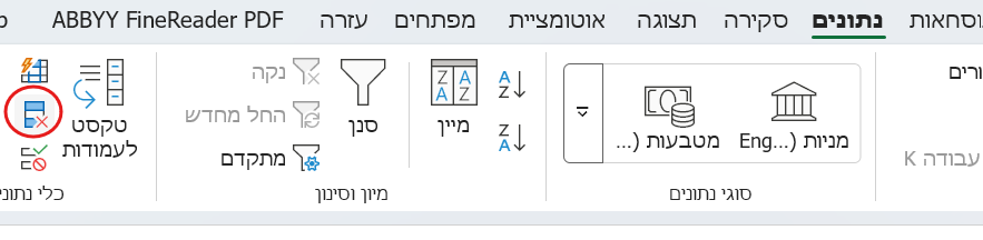

      @ששמעון יש מחיקת כפולים בכרטיסיית נתונים אם הבנתי מה אתה מתכוון
        אופיר123
        כתב נערך לאחרונה על ידי אופיר123
        @ע-ה-דכו-ע כתב בבקשת מידע | מחיקת מילים הכפולים בכל טור - עבור מפתחות של ספר:
        זה מוחק את כל השורה, לא רק את תוכן המשבצת.
        @ששמעון אתה צריך נוסחה פשוטה שבודקת אם התוכן במשבצת שווה למשבצת שמעליה, מצו"ב קובץ דוגמה.xlsx
        כמובן שבכדי שזה יעבוד תמיין את הטבלה לפי העמודה ערך (הראשי)
