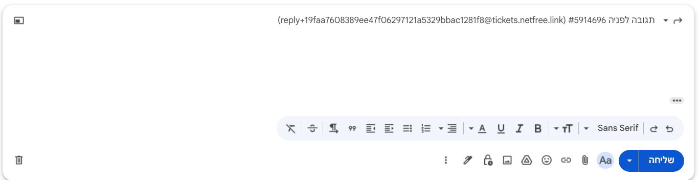

              @פלמנמוני כתב בבקשת מידע | תגובה לפורום מהמייל, האם אפשרי?:
              לא ידוע לי שניתן להגיב ישר במייל שלהם
              אף פעם לא ניסיתי, אבל זה נראה שזה אפשרי, תנסה בהזדמנות הבאה.

                @ע-ה-דכו-ע כתב בבקשת מידע | תגובה לפורום מהמייל, האם אפשרי?:
                איפה?
                עריכה: אכן! זה עובד! ע"י כפתור תגובה רגיל! לא ידעתי...
                      צריך אישור מיוחד מגוגל לעשות את מה שהם עשו
                      לאיזה ענין? זה ס"ה מייל רגיל שמתקבל אצלם, והאפליקציה שלהם מזהה את התגובה הרצויה לפי הכתובת מייל בה התקבלה התגובה

                        @ע-ה-דכו-ע חשבתי שאתה מתכוון שיש שדה קלט בתוך המייל עצמו
                        אכן ראיתי שזה עובד בנטפרי ע"י תגובה, כפי שערכתי למעלה
