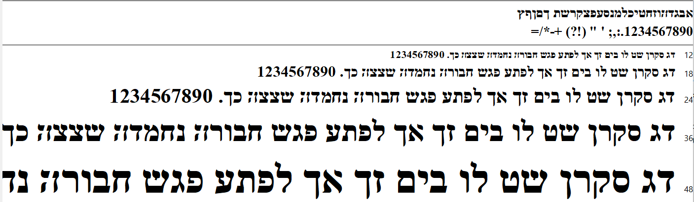

    יש שיטות שאסור למחוק את שמות הקודש מהמחשב ומי שרוצה להדפיס ברכות וכדו' מסתבך.
    לצורך כך הכנתי גופן שמטשטש את האותיות א ה וי ועי"ז אפשר אח"כ לשנות אותם לאותיות אחרות.

                        @אלי-בוימל תודה רבה על המחשבה, אבל אשאל שאלה של בור, (סליחה על הבורות), איך זה פותר את הבעיה, אם יש לי קובץ עם שמות בגופן רגיל, ואני בוחר הכל ומחליף את זה לגופן המטשטש, הרי זה כמו שמחקתי, או שאני טועה??
                        או אולי כוונתך הוא רק להעתיק ממקום אחר ולהדביק אותו ישירות לתוך הגופן הזה?
                          אלי בוימל
                          @menajemmendel כתב בשיתוף | גופן כשר לשמות הקודש:
                          בדיוק

                            המראה של האותיות בגופן הזה קצת לא נח. אני מכיר מישהו שעשה כזה דבר ע"י שיבוש חלקי של האות
                            ראו מקרוב רואים שה' ש' ועוד מחוקים במקצת

                              @בהתחלה אה"נ זה מיועד לשינוי השמות ואז להחזיר לגופן רגיל
