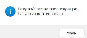

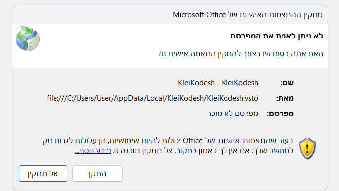

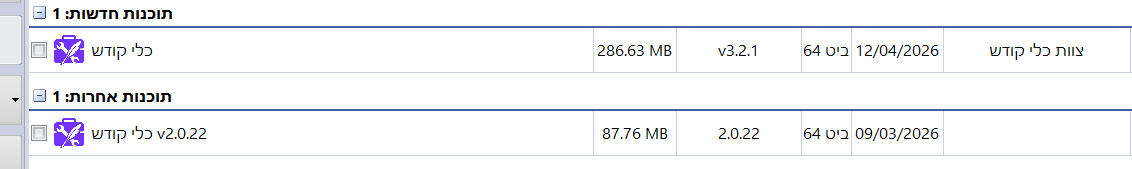

                          @pcinfogmach מצרף לך מריבו:
                          לצורך הסרה מושלמת, הוא ממליץ להסיר גם את ההתקנה העדכנית יותר:
                          התקנתי מחדש
                          רק אציין שבהתקנה (גם בפעם הקודמת, וגם עכשיו), קופצת הודעה כזו:
                          רק שפעם קודמת, אישרתי ועבד חלק.
                          הפעם הוא טען שיש לו תקלה.
                          בכל מקרה בתכל'ס כעת מותקן אצלי רק החדש.
                            התקנתי מחדש

                              @יאיר-דניאל כעת עשיתי עם ריבו, וכן.
                              התקלה זה כנראה של הנסיון לעורר את השיירים הישנים.
