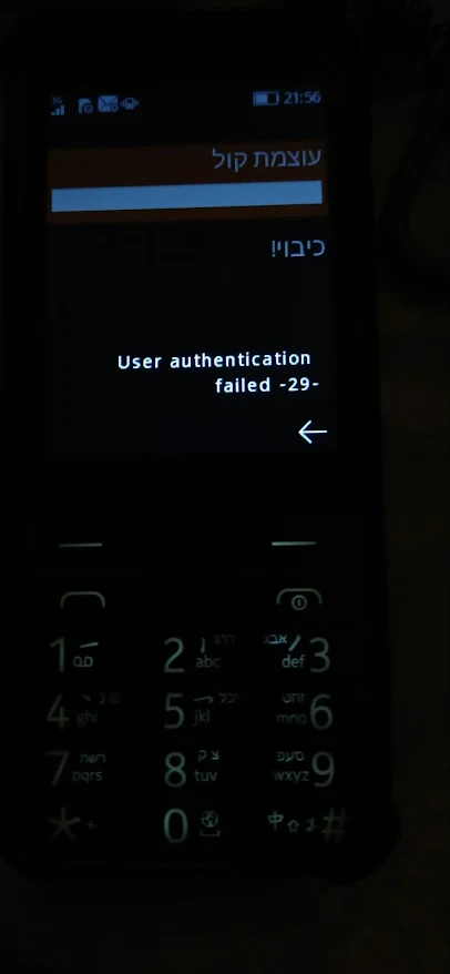

                    @10110000 הבעיה זה בנקודות גישה
                    אני מקבל כל הזמן את השגיאה הזאת:
                    • ח חכם_בלילה

                      #140
                      @חכם_בלילה שלח לי מספר שלך אני אבדוק איתם
