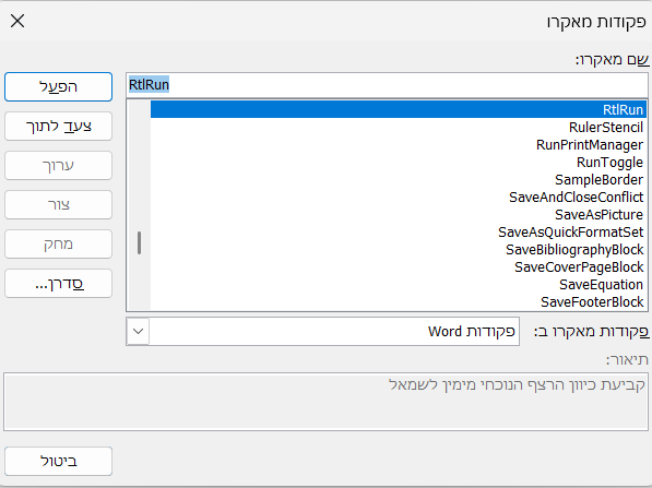

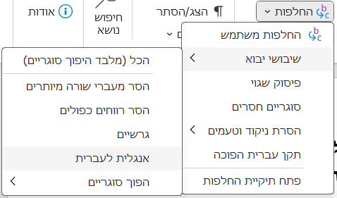

                @oryadaniely
                ב'עזרים לוורד' יש כזו אפשרות:
                בכל מקרה, תוכל להפעיל פקודת מאקרו בוורד בשם RTLRUN שמובנה ב'פקודות וורד':
                זה אמור לפתור את הבעיה של סוגריים ועוד.
                לגבי מעברי שורה זה קצת יותר מאתגר.
