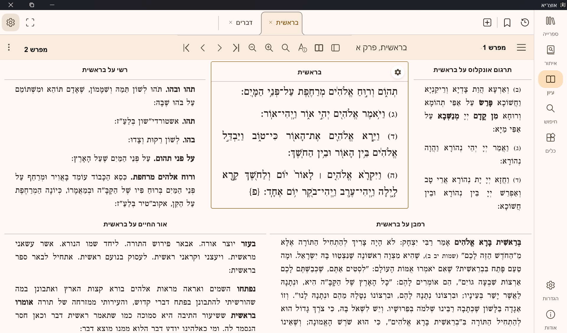

        זה צריך להראות ככה
        ובמקום לשים פסים בין הקטעים ומתחת לכותרות וכן רווחים ועוד ועוד יהיה כתוב בשורה צרה ומוקפת את שם המפרש, יחסוך מקום ויהיה נעים לעיניים!!!

          @יהודי-צעיר מה????
          איך יחסוך מקום?? תסתכל את הרווח בין המפרשים שלמעלה למפרשים שלמטה, כמה מקום מתבזבז שם... מה זה משנה אם יהיה קו או מסגרת???

            @הבל-הבלים כתב בשיתוף | באגים/הצעות לשיפור באוצריא, גרסה 0.9.72 ואילך? כתבו כאן!:
            @יהודי-צעיר מה????
            תוריד את הרווחים
            רק רציתי להראות את שמות המפרשים
            מחוץ לזה תמחק כל הרווחים

              @יהודי-צעיר איך אפשר להוריד את הרווחים אם יש שם שם של ספר??
                יש המון רווח מעליו ומתחתיו, וכשתקיף את שם המפרש במסגרת הרווח יהיה מזערי ולא יפריע.

                    @הבל-הבלים
                    מאוד מפריע האותיות הנחתכות במפרשים, חייבים שיהיה שם פס, גם אם דק מן הדק.

                      @מענין-לשמוע
                      שמתי, מה הבעיה?

                        @הבל-הבלים
                        בתמונה רואים רק מתחת המפרשים בצדדים, לא לכל האורך של המפרשים למטה, המילים שלהם בשורה הראשונה חצויים.

                          @מענין-לשמוע בכל מקום שתגלול ספר מעבר למקום שלו - הוא יחתך, ואין בזה שום בעיה.

                            @הבל-הבלים
                            כי תמיד יש סימון מפסיק, לא חלל ריק!
                            זה לא מפריע, כי רואים שזה אמור להפסיק כי הגעת לגבול, אך כשאין גבול זה נראה קטוע.

                              @מענין-לשמוע כתב בשיתוף | באגים/הצעות לשיפור באוצריא, גרסה 0.9.72 ואילך? כתבו כאן!:
                              @הבל-הבלים
                              אני מחפש דוגמא, כמה רגעים.
                              דוגמא: הטקסט העליון חתוך, וזה עם קו, וזה יפה מאד, עדיף ככה

                                @הבל-הבלים
                                אולי אפשר משהו כזה,
                                ערכתי רק את הכותרת ב'צייר', ובאתי להראות רק דוגמא אחרת שתהיה הכותרת מתי שיש צורת הדף,
                                ולמפרשים שלמטה אולי אפשר לעשות משהו כמו בסייר הקבצים שהשמות יהיו בשורה מתחת המפרשים
                                כמובן עם קו דק בין המפרשים
                                אגב כך, לי אישית מאוד מפריע עומס הסמלים בשורה הזאת
                                וגם שהשורה הזאת מדי רחבה, דבר שטוב רק למסכי מגע
                                תוך כדי הכתיבה, אני חושב, אולי אפשר שלפחות בצורת הדף כל הסמלים יהיו בבועה כמו שיש מתי שתצוגת המפרשים סגורה
                                ובכל אופן, צריך להוציא את סמל מפרשים לצד/מתחת הטקסט ואת סמל צורת הדף להפוך לסמל יציאה ממצב זה

                                    @asz זה לא יפה שיש יותר מידי שוני כשעוברים בין תצוגות.

                                        @יהודי-צעיר אין שם שום חלופה, כך שהסקר לא מייצג, לא לכאן ולא לכאן.

                                          במסך גדול המרווחים דוקא נעימים לעין. איני רואה בהם חסרון כלל.
                                          אני מצטרף לדבריך, אם אתה מתכוון כך:
                                          [כמובן, מוטב יותר קטן ויותר מעוצב].
                                          (הראיתי במפרשים שלמטה שתי אפשרויות אם כל הכותרות בימין או שהשמאליות לשמאל)
