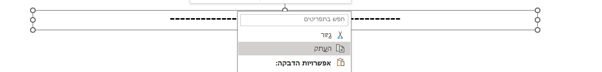

            • ש שקאד
              איך לשמור את זה ?
              ישיבישער
              כתב נערך לאחרונה על ידי ישיבישער
              @שקאד תנסה לעשות 'שמירה כתמונה', ואז זה לא איכותי אז תעשה את זה בפוורפוינט ובאופציה של 'שמור בשם' תעשה PNG זה חייב להיות איכותי (רק שיהיה צריך לחתוך את התמונה שישאר רק מה שצריך)

                    • ש שקאד
                      עשיתי את כל הנ"ל וזה לא יוצא ברור בכלל!!!!
                      ישיבישער
                      @שקאד מה עשית ולא יוצא ברור? אם ערכת את זה בפוויפוינט ועשית שמירה בשם png
                      אין סיכוי שזה לא יוצא ברור

                        • ש שקאד
                          אולי זה יוצא ברור אבל אחרי שחותכים את זה לגודל הנכון זה נהיה מאוד מטושטש!
                          ישיבישער
                          @שקאד האמת שזה מאוד מוזר, אבל בא ננסה משהו אחר שחייב לעבוד בעז"ה.
                          אחרי שאתה מסיים את העיצוב - תעשה 'העתק' לתיבת הטקסט.
                          ואח"כ תעשה הדבקה כתמונה
                          ואח"כ תחתוך את כל השוליים
                          ואז תעתיק את זה לוורד כמו שהוא.
