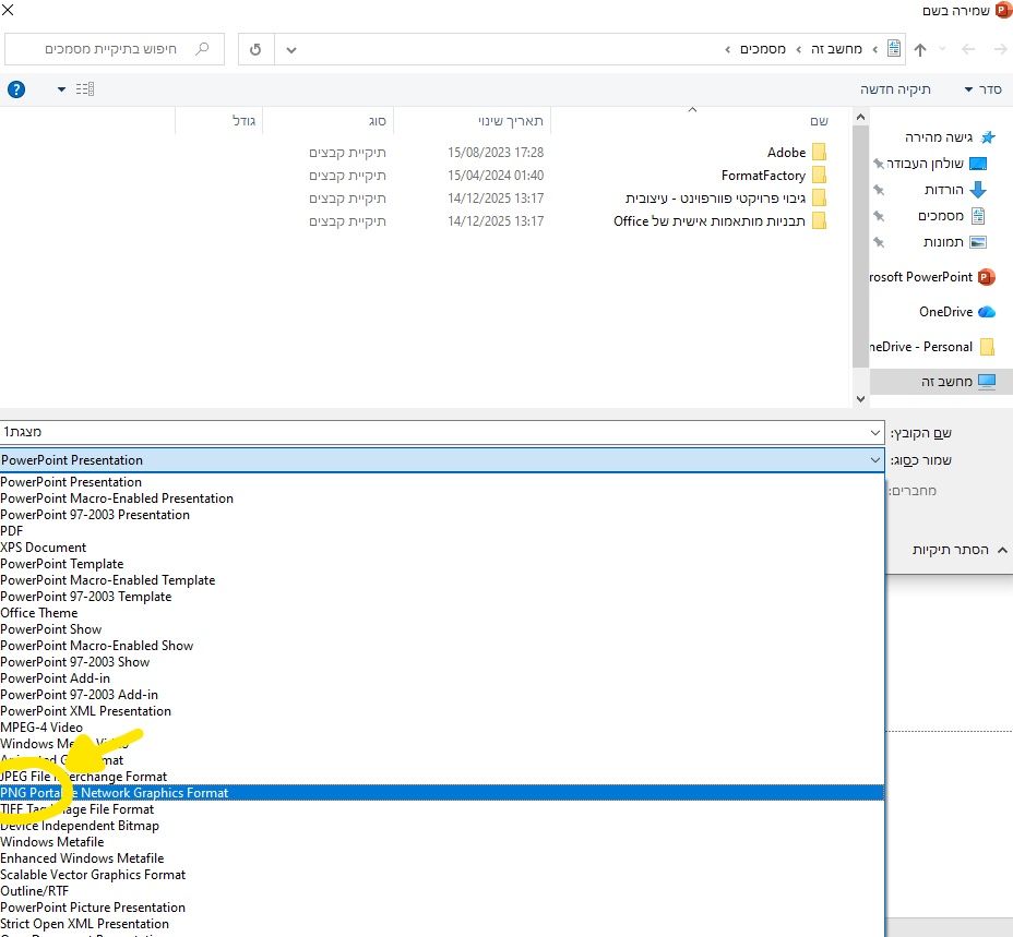

                  @שקאד תנסה לעשות 'שמירה כתמונה', ואז זה לא איכותי אז תעשה את זה בפוורפוינט ובאופציה של 'שמור בשם' תעשה PNG זה חייב להיות איכותי (רק שיהיה צריך לחתוך את התמונה שישאר רק מה שצריך)

                          @שקאד מה עשית ולא יוצא ברור? אם ערכת את זה בפוויפוינט ועשית שמירה בשם png
                          אין סיכוי שזה לא יוצא ברור
