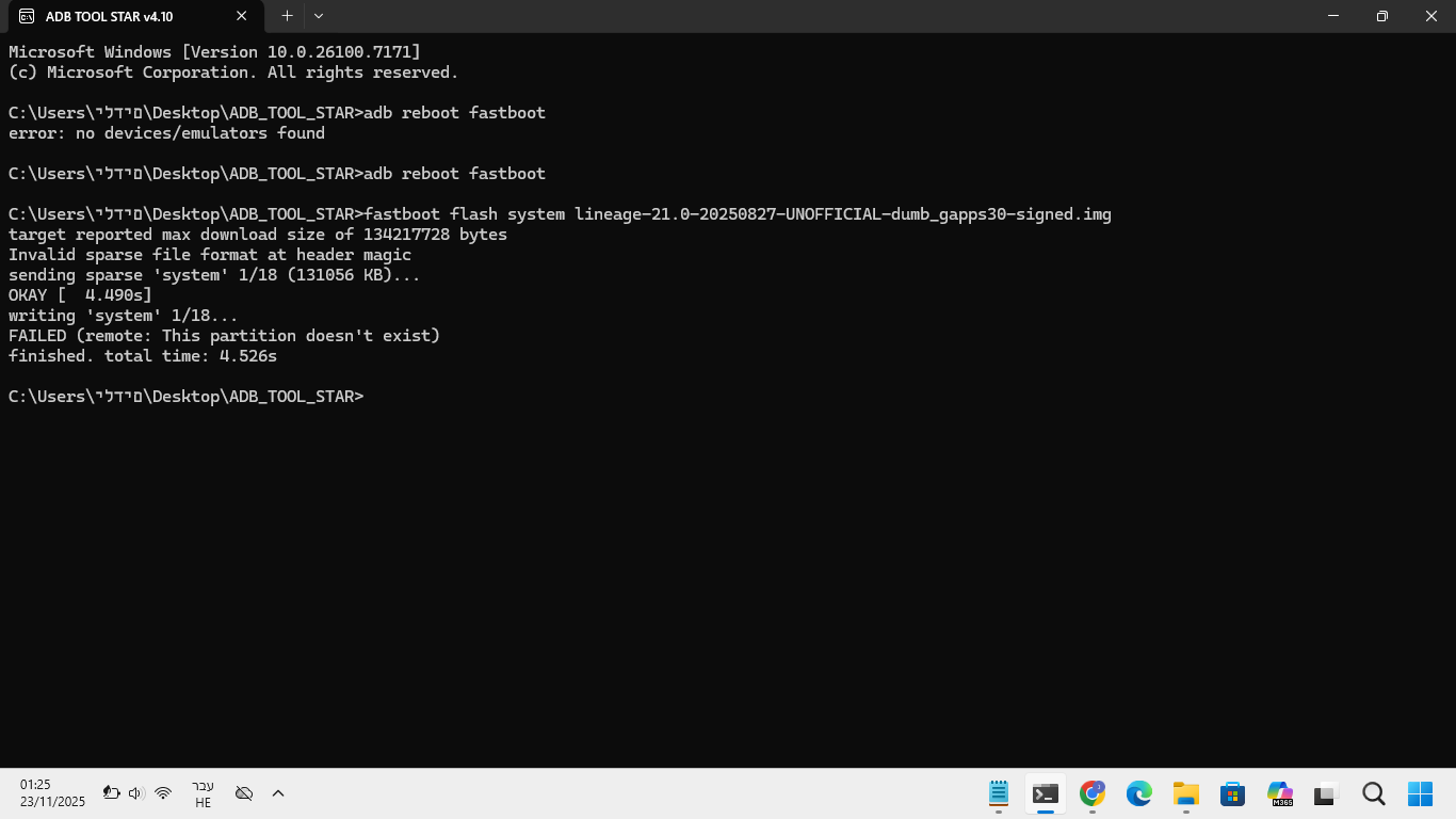

      @דוד-המלך-3 כתב בבקשת מידע | אנדרואיד 14 לqin f21 pro:
      @נוחעם-FM אתה במצב פאסטבוט?
      שים לב לא לצרוב בבוט לאודר מוד.
      כלומר?
      הם כותבים
      אם אתם מקבלים שגיאות שמחיצת המערכת אינה קיימת, ודאו שאתם במצב אתחול מהיר (fastboot) הנכון
      (השתמשו בפקודה 'adb reboot fastboot' או היכנסו למצב אתחול מהיר (fastboot) ממצב שחזור). אתם אמורים לראות את הכיתוב "Fastbootd" בראש המסך בטלפון.
      וכשאני שולח את הפקודה adb reboot fastboot
      הוא מגיע למסך הזה והמכשיר כמובן לא מזוהה
      ואם אני ממשיך ל reboot tu bootloader אז יש את השגיאה שאין מחיצה כזאת
      ואם אני ממשיך לריקברי ולוחץ על אנטר פאסטבוט הוא מחזיר אותי למסך שבתמונה.
        כלומר?
        הם כותבים

          @דוד-המלך-3 אתה טועה הכל תקין אצלי,
          פשוט אי אפשר לצרוב GSI על F21 PRO צריך קודם להפוך את זה לsuper.

                @דוד-המלך-3 אין מחיצת system מאנדרואיד 9 ומעלה.
                אלא מחצית super שכוללת את הsystem וממילא אי אפשר לצרוב את זה ישירות.
                אתה צרבת על הdoov ככה, ונצרב טוב ?
                    דוד המלך 3
                    @נוחעם-FM כתב בבקשת מידע | אנדרואיד 14 לqin f21 pro:
                    כן נצרב מצויין

                            הסתדרתי @urielk האלוף קימפל לי את זה לsuper.

                                @דוד-המלך-3 fastbootd עוקף את הצורך בלפרק סופר ולהרכיב אותו אבל משום מה זה לא עבד לנו אצלי נתקע בשלב 7/9 .. operation not permitted אז ניסיתי להכין סופר... ועבד.

                                    @urielk כתב בבקשת מידע | אנדרואיד 14 לqin f21 pro:
                                    השגיאה הזו אומרת שאין מספיק מקום במחיצה הדינמית סיסטם,
                                    צריך למחוק את product ולהגדיל על חשבונה את סיסטם, תשאל את GPT, אני לא זוכר בע"פ אבל זה די קל
