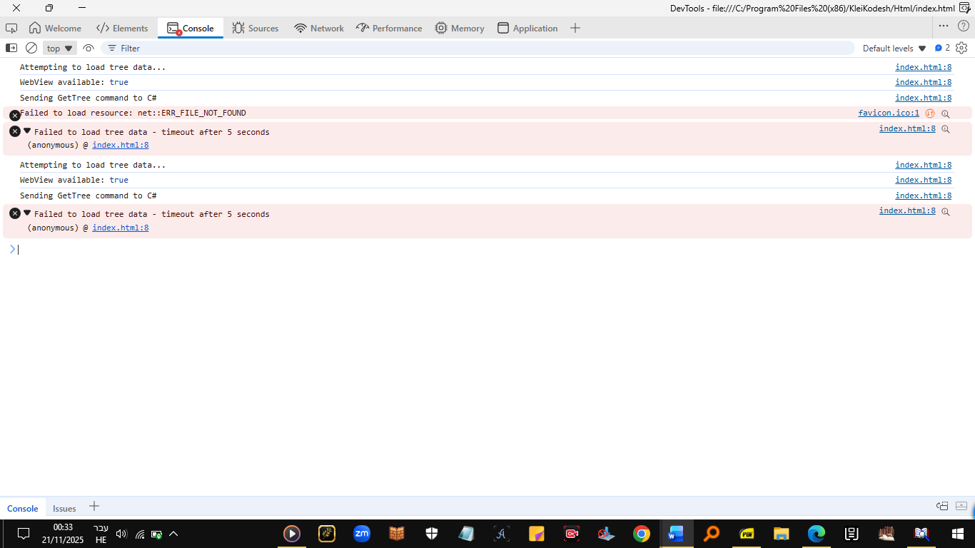

                    @ששמעון
                    יש לך את זית מותקן במחשב?
                    אנא לחץ עם העכבר פעם אחת בתוך החלונית של התוסף ולחץ f12
                    ותשלח לי ציום מסך של מה שאתה רואה תחת הלשונית console
                    אם יש מישהו שהתקין וכן עובד לו נא לעדכן כאן. תודה

                      @ששמעון

                      #156
                      @pcinfogmach בבקשה

                          #158
                          @ששמעון
                          העליתי עכשיו גרסה חדשה תנסה אם זה עובד

                                          #166
                                          @pcinfogmach כתב בהמלצה | פרוייקט כלי קודש לוורד - ארגז כלים לעורך התורני:
                                          @ששמעון תפתח פנייה בגיט האב שלא אשכח
                                          פתחתי
                                          https://github.com/KleiKodesh/KleiKodesh/issues/22
                                          גם הסרה בלוח הבקרה והתקנה מחדש לא עזרה.
