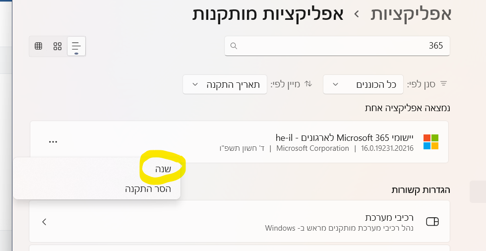

              שאלתי במקום אחר אבל נראה לי ששייך לכאן.
              לאחר שהם סידרו את המערכת - עובד לי מצויין אופיס של משרד החינוך.
              אבל - אחרי כל הפעלה מחדש של המחשב [כלו' מכיבוי גמור ולא מצב שינה]
              הוא כותב שיש בעיה עם התוכנות של אופיס וצריך לתקן [לא להתקין מחדש, רק תיקון אפילו לא מקוון, על ידי פתיחת הגדררות - בחירת אופיס ו'שנה':
              מה הסיבה? מה הפתרון?
