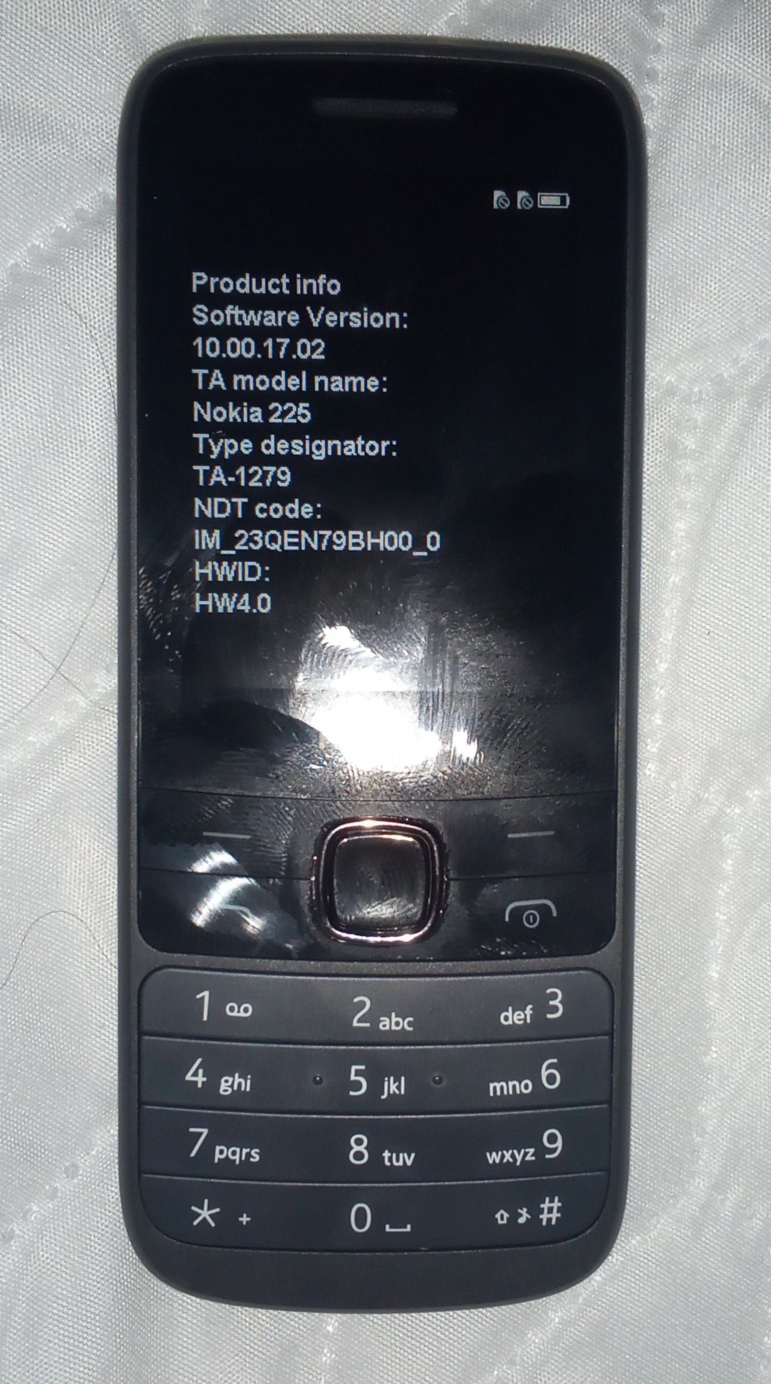

קלוד כתב לי
הטלפון 16QN3V14HK00
הקובץ שלך (בסיס) 16ICN18HK00
אלה שני קווי קושחה שונים: ICN מול QN3. זה לא רק מספר גרסה אחר, זו כנראה סדרת ייצור אחרת של הטלפון. סביר שבסדרת QN3 יש שבב זיכרון שה-FDL2 של סדרת ICN לא מכיר.
עוד דבר מעניין: בתוך הקובץ מופיעים גם הקודים 16QN3V14HK00 ו-16QN3V22HK00. כנראה זו רשימת גרסאות שהקושחה "מכירה" לצורך עדכונים, אבל ה-FDL2 עצמו שייך לסדרת ICN.
כנראה המכשיר הקודם שעבד הוא מסדרת ICN. אפשר לבדוק את זה ב-*#0000# אצלו.
מה לעשות
להשיג קושחה רשמית מסדרת QN3: בגרסה 16QN3V14HK00, או גרסה חדשה יותר באותה סדרה (למשל V22, שמופיעה ברשימה).
להוסיף לכלי שלך את הסדרה כבסיס נפרד: אותו תפריט ואותם שינויים, אבל על קובץ הבסיס של QN3. כדאי גם שהכלי יבקש מהמשתמש את קוד ה-*#0000# ויבחר את הבסיס לפיו, ככה זה לא יקרה שוב.
לא להשתמש בבסיס ICN על הטלפון הזה, גם אם תצליח לעבור את שלב ה-FDL2.
כשתשיג את קובץ ה-QN3, תעלה אותו לכאן. אוודא שהוא מתאים, ואבדוק אם אפשר להעביר אליו את שינויי התפריט שלך.
