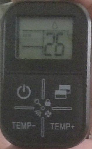

  • בירור | שלט פתאום לא עובד אחרי זמן קצר
    228 צפיות
    ש
    צדקת לוחצים ארוך על לחצן ההפעלה עד ששומעים שהמזגן מגיב לזה- עכשיו עובד תודה!

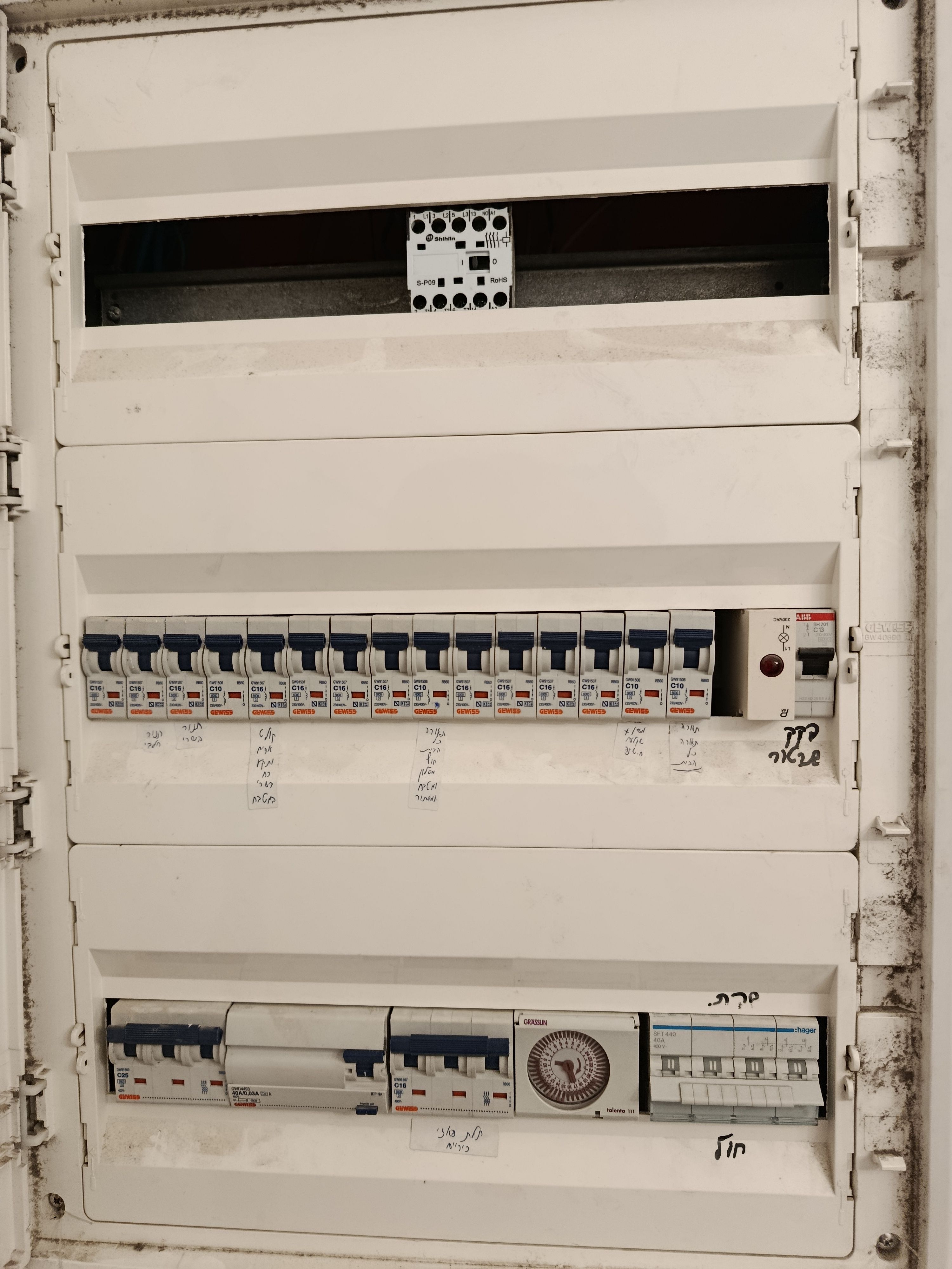

    תלת פאזית
    @aiib כתב: השאלה היא אם יש דרך גם לשים קונטקטור ושעון וגם להשאיר את רוב המאזי"ם (אני אצטרך לוותר על איזה אחד שתיים כי אין לי בדיוק מקום בלוח...) יש גם מאזי"ם בגודל חצי מודול [image: 1787522171745-7440270c-b190-4cd5-9a43-4a6c33b1f6d7-image.jpeg]
