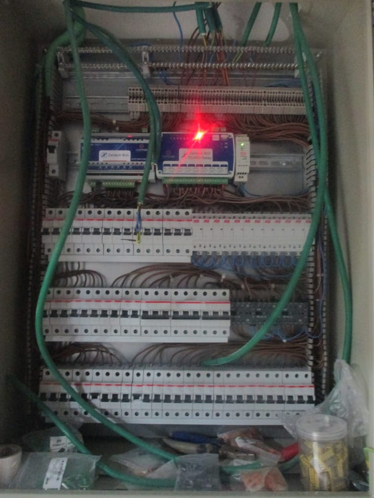

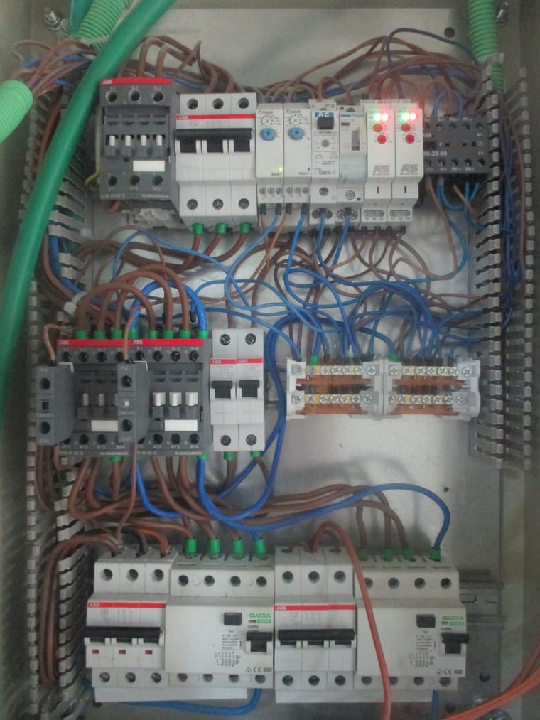

            אז אני בניתי לוח של 63 אמפר (לא עם מידי הרבה שכל- אבל הרבה אומץ ורצון)
            קניתי בחנות לוח (לצערי, הוא עשוי מתכת, כך שזרם הקצר צריך להיות בהתנגדות הרבה יותר נמוכה) קניתי להם פסי צבירה ותעלות- רציתי גם כיסויים- אך זה צריך להזמין וגם לא עשיתי הכנות של הסרגלים בצד- אז הם נשאר בלי...
