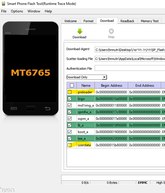

  • מדריך | עריכת קובץ סקאטר בקלות ע”י Wwr
    נ נחלס דון
    הרבה פעמים בשאיבת רום ע”פ המדריך הזה הקובץ סקאטר יוצא משובש וחסר ולא מופיעות כל המחיצות ב sp flash tool, שאלתי, חיפשתי, כולם אמרו לי או לערוך ידנית שזה די מסובך או להוריד מוכן.
    תכלס’ יגעתי ומצאתי שיטה קלה, פשוטה ומדויקת ע”י אותה תוכנת Wwr שהמדריך הנ”ל משתמש לשאיבה.
    אם יש לכם מחיצות אבל קופץ לכם שגיאה, כנסו לספויילר בסוף המדריך.
    למי שלא הבין למה אני מתכוון, זה מה שהופיע לי בsp לפני, שימו לב שאין הרבה מחיצות, ויש שתי מחיצות שאין לי את הקובץ הזה (המודגשות).
    וזה אחרי העריכה, למי שמבין, שיחפש איפה הראיה שזה כל המחיצות ...
    אז מה שנצרך זה כמובן תוכנת ה-Wwr להורדה מכאן . (להכנס ולרענן)
    ותיקיית הגיבוי שבה כל המחיצות ששאבתם/ הורדתם.
    יאללה, מתחילים...
    עכשיו יפתח לכם רשימה ובה כל מיני טורים, הטור הראשון משמאל זה המיספור של המחיצה (number), השני זה השם של המחיצה (name), השלישי והחשוב ביותר זה הקובץ של המחיצה (file), שלושת הטורים הבאים זה הגודל והמיקום של המחיצות, השביעי אין לי מושג, והאחרונה חשובה לא פחות מהשלישית זה מעין ’כפתור ההפעלה’, (’false’ זה כאילו ’כבוי’ ו-’true’ זה יעני ’מופעל’)מדריך 3.png
    עכשיו חפשו בטור הקבצים איפה מופיעה המילה ”nane” שזה אומר שאין קובץ, לחצו עליו פעמים, תפתח לכם רשימת הקבצים שלכם תלחצו ’open’ אם יש לכם כזאת מחיצה היא תתווסף, אם אין תופיעה לכם שגיאה,
    אחרי שהוספתם את המחיצות שלכם לחצו על הטור האחרון פעמיים שתופיע המילה ”true” שזה אומר בעצם ’מופעל’, תעברו שוב על כל הרשימה שכל הקבצים שיש לכם נמצאים ומופעלים, כבו מה שאין לכם (לפעמים יש מחיצות שלא קיימות שמופעלות), ולחצו על השורה השנייה הכחולה בצד ימין ואז למטה על ”create a scooter file...” תשמרו את הקובץ, ויש לכם סקאטר מדויק למחיצות שלכם!!מדריך 5.png
    בהצלחה!!
    אם כבר יש לכם מחיצות אבל קופץ לכם שגיאה, אפשר לנתב ישירות בsp ע״י לחיצה כפולה על המחיצה לבחירת קובץ

  • להורדה | קבצי לוגו לM36 לשינוי תמונת הפתיחה לצריבה
    נ נחלס דון
    כמה מחיצות לוגו לשינוי תמונת הפתיחה בM36 שיצרתי להורדה (לכאורה זה מתאים גם לm36+)
    שימו לב זה לא משנה את האנימציה, אלא רק את התמונה שתופיע בשניות הראשונות,
    כדי לשנות את כל האנימציה צריך לעשות את זה ידנית כמובן עם רוט, העליתי כאן מודולים לשינוי מלא, כולל המחיצה.
    הכל כמובן על אחריותכם בלבד, חלק מהדגמים עלולים להאריך קצת את זמן ההדלקה.
    1. דגם 'מתמחים טופ'... logo.bin
    1. דגם 'כשר' כהה... logo.bin (מעודכן)
    1. דגם ’כשר’ בהיר...logo.bin
    1. דגם Q6 בהיר... יש כאן, קרדיט @לדוד-משה-היתה
      (בקובץ שלו יש באג שמאריך את זמן ההדלקה- זה מתוקן)
    1. דגם Q6 כהה...logo.bin (מומלץ!)
    לצריבה בקלות יש לכם פה את התוכנה של @שלמה-רביב,
    למי שמעדיף לצרוב בSP יש פה סקאטר תואם ללוגו בלבד,
    לעריכת קובץ הסקאטר יש פה מדריך שלי.
    לעורכי הגירסאות בקרוב אני יעלה גם בשבילכם...
    אתם מוזמנים לשלוח דוגמאות, ואני אשתדל להעלות אותם,
    אשמח גם להערות ותיקונים...
    בהצלחה!!
