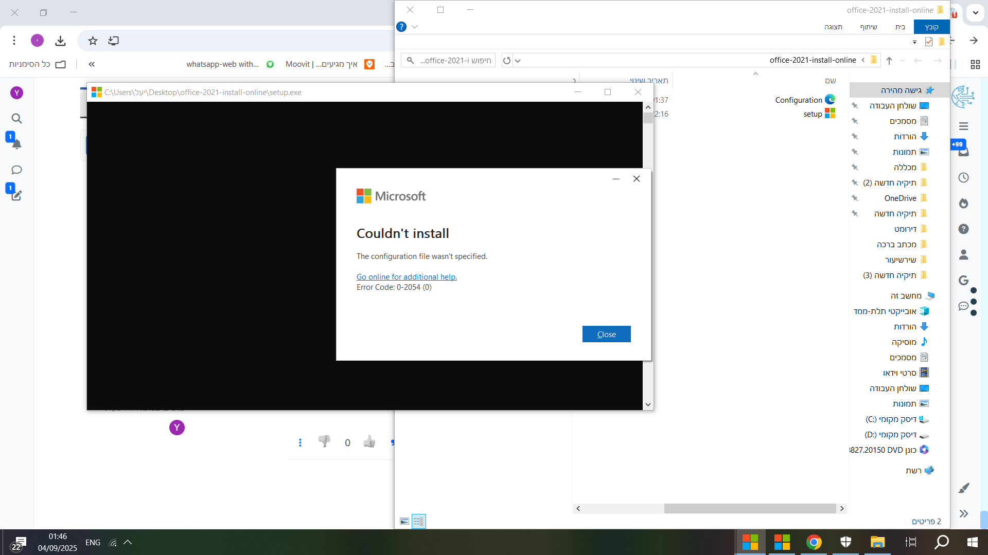

    Y yael92
    @יוסי-מחשבים כתב בבעיה | שגיאה בוורד:
    @yael92 כתב בבעיה | שגיאה בוורד:
    זה לא מספיק?
    לדעתי הכי טוב במקרה כזה, זה לבצע התקנה אונליין.
    Office 2021 Install Online.zip
    (פשוט לחלץ וללחוץ על הקובץ setup)
    וזה מה שכותב לי

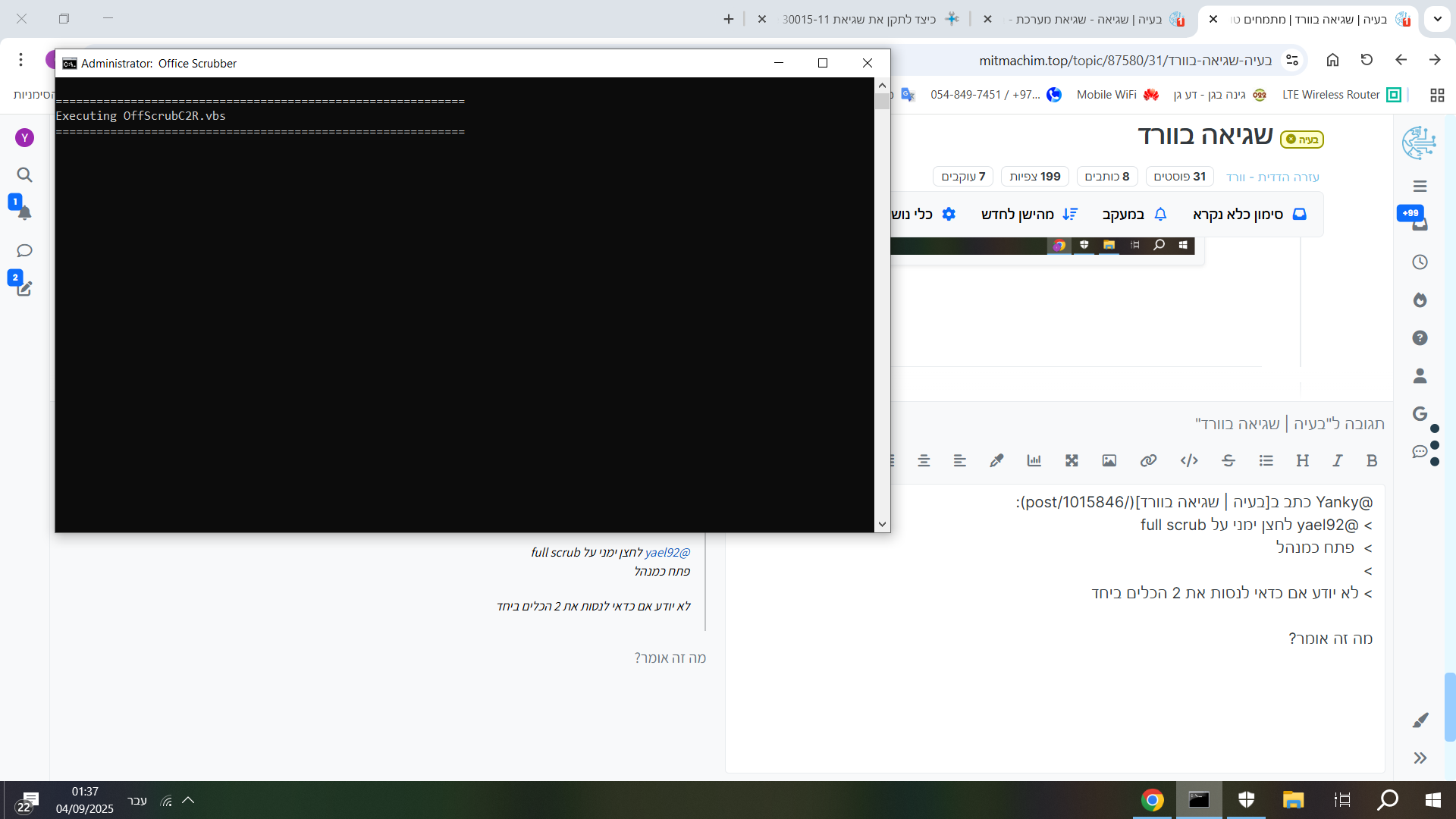

    Y yael92
    @Yanky כתב בבעיה | שגיאה בוורד:
    @yael92 לחצן ימני על full scrub
    פתח כמנהל
    לא יודע אם כדאי לנסות את 2 הכלים ביחד
    מה זה אומר?

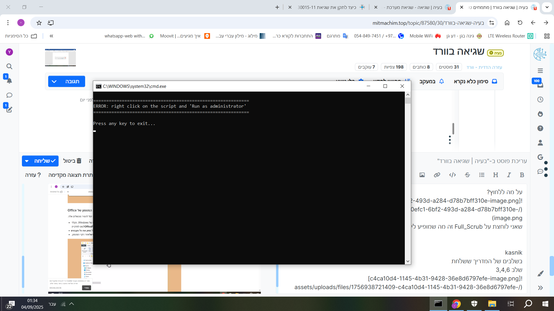

  • בעיה | שגיאה בוורד
    Y yael92
    @yael92
    זה לא ממה שאני הבאתי
    על מה ללחוץ?
    שאני לוחצת על Full_Scrub זה מה שמופיע לי
    kasnik
    בשלבים של המדריך ששלחת
    שלב 3,4,6

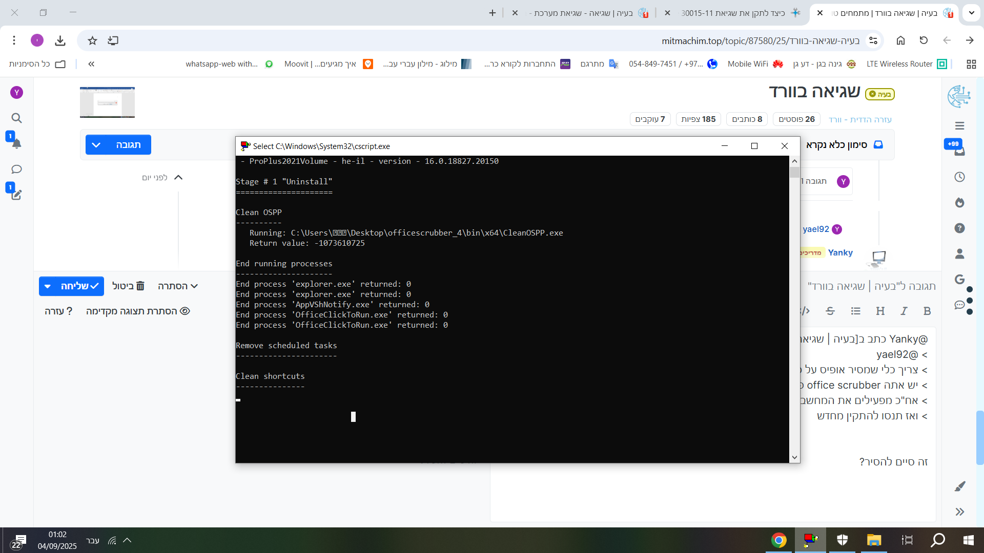

    Y yael92
    @yael92
    צריך כלי שמסיר אופיס על כל פרטיו ודקדוקיו (לא הסרה רגילה)
    יש אתה office scrubber פה https://mitmachim.top/post/763423
    אח"כ מפעילים את המחשב מחדש
    ואז תנסו להתקין מחדש
    זה סיים להסיר?
