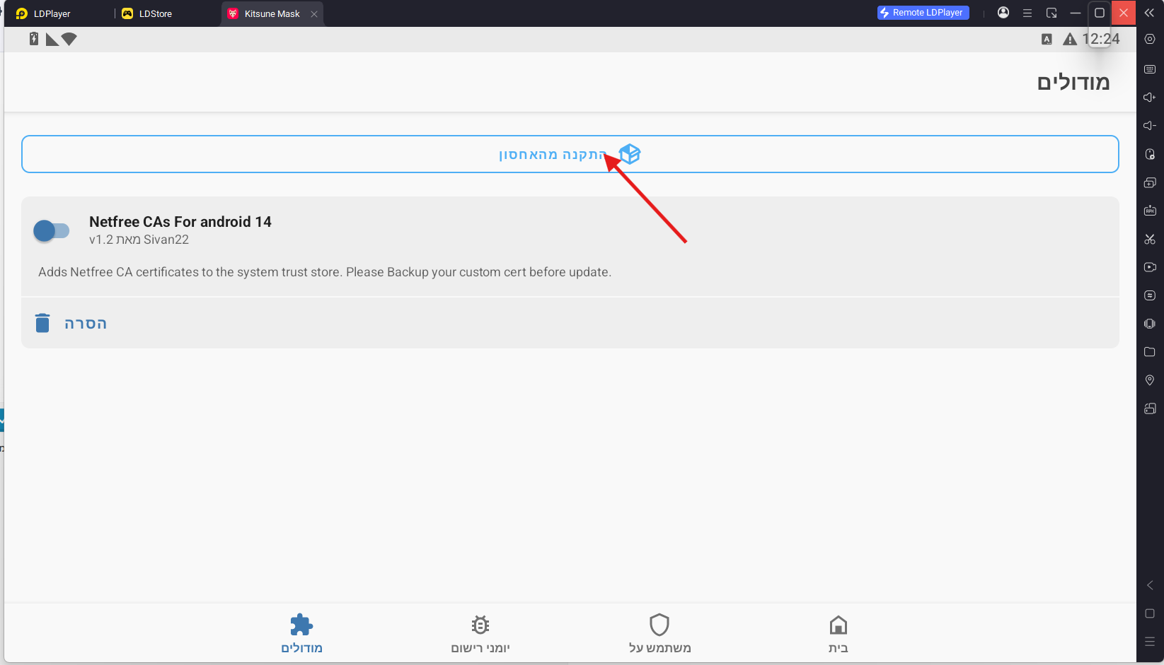

    @ישניאור את הקובץ הזה "netfree-cas-android-14-Feb-26.zip"
    ותתקין את המודל דרך האפליקציה של הרוט כפי שמופיע בצילום מסך

    מדריך קצר איך אפשר להתקין Magisk באימולטור LDPlayer בצורה פשוטה
    כולל התקנת תעודות של נטפרי.
    אם עדיין אין לכם את האימולטור זה הזמן להוריד אותו מהאתר הרישמי מכאן
    נפתח את האימולטור ונפתח את ההגדרות ונפעיל את "Root permission" כפי שמופיע בצילום מסך,
    אח"כ לעבור ללשונית "Disk" ולהפעיל את האפשרות "Writable" במקום האפשרות "Shared read-only" ובסיום ללחוץ על "Save settings" כפי שמופיע בצילום מסך
    ולהפעיל מחדש את אימולטור
    להוריד את האפליקציה Kitsune Magisk מכאן מקור גיאטב ולגרור את האפליקציה לאימולטור ולהתקין אותה ולפתוח את האפליקציה,
    לאחר פתיחת האפליקציה תקפוץ ההודעה הבאה תבחרו את האפשרות השלישית "Remember choice forever" ותאשרו כפי שמופיע בתמונה,
    ולאחר מכאן תפעילו מחדש את אימולטור
    לאחר מכאן ללחוץ על התקנה כפי שמופיע בצילום מסך,
    ללחוץ על אפשר
    ללחוץ על NEXT
    ולבחור את האופציה השלישית ואח"כ "LET'S GO" כפי שרואים בצילום מסך,
    זה ירוץ כמה שניות ואח"כ ללחוץ להפעלה מחדש כך,
    זהו התקנתם בהצלחה רוט על האימולטור!
    נעבור להתקנת התעודות של נטפרי
    תתקינו את 5 התעודות של נטפרי מכאן
    תעודה 1, תעודה 2, תעודה 3, תעודה 4, תעודה 5,
    כפי שמופיע באתר של נטפרי כאן
    כפי שניתן לראות בסרטון הזה
    ואח"כ נוריד את המודלים הבאים מגיאטב, מודל שגורם לאפליקציות לסמוך על תעודות המשתמש מכאן וכן מודול שמחדיר את תעודות נטפרי לתקיית הsystem מכאן
    נפתח את האפליקציה שהתקנו נפתח את לשונית "Modules" ואח"כ נלחץ על הכפתור "Install from storage"
    נתקין את שתיע המודלים שהורדנו נאשר את ההתקנה ולאחר מכן נבצע הפעלה מחדש לאימולטור,
    בהצלחה!
