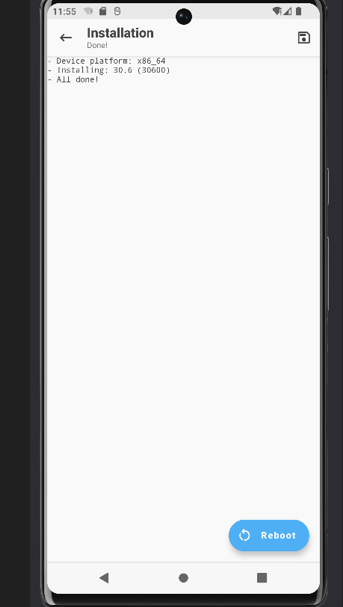

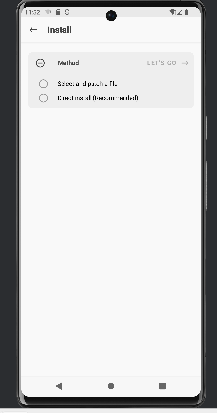

    בחרתי באופציה השניה ואז LETS GO
    נראה שהתקין בהצלחה

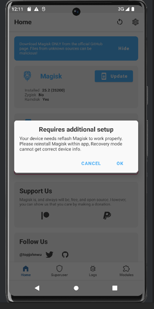

    אבל כשאני פותחת את זה שוב עדיין כותב את ההודעה הזו

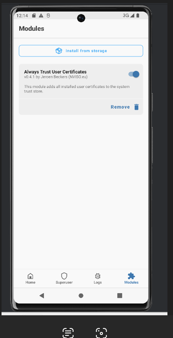

    בכל מקרה הצלחתי להכנס לMODULES שם והוספתי את NETFREE-C
    לפי המדריך הזה:
    יש להוריד את המודול הבא ולגרור אותו לEmulator.
    יש לפתוח את האפליקציה של Magiks .
    בתגית modules יש לבחור Install from storage.
    בחרי בקובץ AlwaysTrustUserCerts.zip

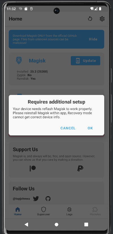

    אבל כשאני לוחצת עליו מופיעה ההודעה הזו:
    וכשאני לוחצת על OK מופיע החלון הזה

    בחלק א נקודה 5- אני מנסה לפתוח את אפליקציית MAGISK אך מקבלת את ההודעה שצריך לעדכן את הגרסא המלאה האם להוריד ולהתקין, ואז כשלוחצת על OK מנסה להתקין שניה ולא מצליח
