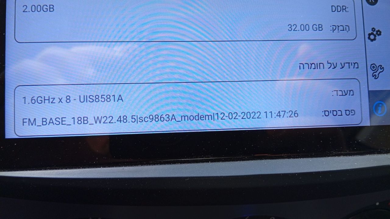

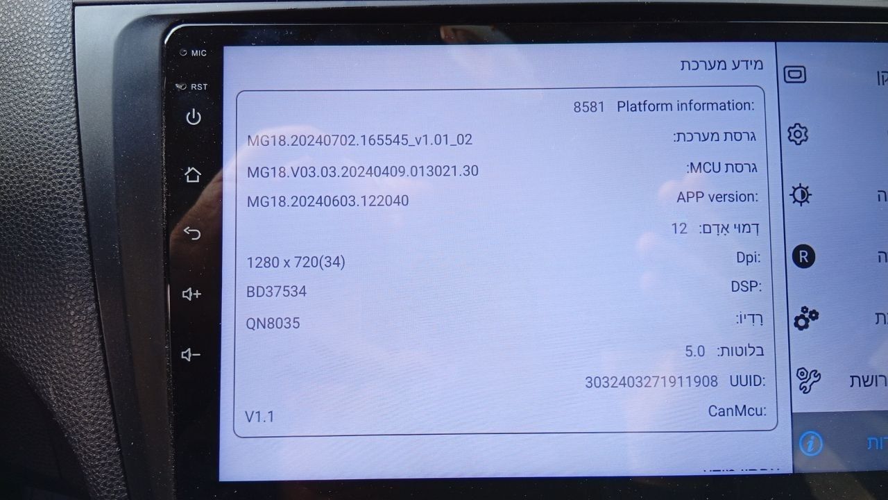

    לפי איזה נתון אני אמור לחפש rom שלא יתקע הכל?
    עזרה הדדית - מולטימדיה לרכב
  • בקשה | התקנת רום למולטימדיה לרכב
    R raphaelp
    @אחוות-טרמפיסטים
    ממש לא יודע
    צירפתי תמונות
    R raphaelp
    @אחוות-טרמפיסטים photo_2026-04-28_17-20-28.jpg photo_2026-04-28_17-20-16.jpg

    R raphaelp
    המולטימדיה אצלי השתבשה לגמרי
    מערכת מולטימדיה סינית k706 mg18 עם מעבד UIS8581A
    המערכת השתבשה לגמרי, הרבה דברים לא עובדים בממשק שלה.
    מה שכן, אנדרואיד אוטו עובד מצויין כי מופעל ומתחבר אוטומטית.
    אשמח לעזרה במציאת רום, ומדריך בסיסי להתקנה.
    הרום חשוב יותר.
