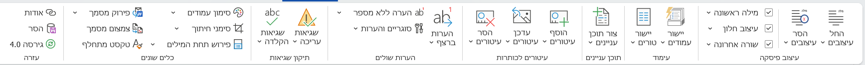

להורדה |תוסף 'שולחן העורך' - סט כלים לעורך התורני - גירסה מספר 4.0!!!@pcinfogmach בעז''ה אני מתכוין להוציא גירסה מקוצרת של עיצוב תורני בלי הקודים שקיימים בשולחן העורך, כאשר אני אוציא את הגירסה הבאה אני מקוה שאני גם אגיע לזה.
להורדה |תוסף 'שולחן העורך' - סט כלים לעורך התורני - גירסה מספר 4.0!!! -
להורדה |תוסף 'שולחן העורך' - סט כלים לעורך התורני - גירסה מספר 4.0!!!@נפתלי-צבי-יהודה, @pcinfogmach
אני מודע לכך שהקוד הקיים של יישור טורים מכיל הרבה באגים ובעיות.
מכיון שכך כתבתי בס''ד את הקוד מחדש, כך שהבעיות של הקוד הקודם לא רלוונטיות.
הקוד החדש נכתב לאחר חקירה ולימוד מעמיק של הבעיות האפשריות ביישור טורים.
אך כמובן שא''א להגיע לכל הבאגים והתקלות, ולכן אני צריך לבדוק עכשיו את הקוד החדש על מגוון מסמכים, בכדי לבדוק ולתקן באגים ותקלות.
לגבי יישור טורים המבוסס על ידי הגדלת המרווח בין השורות, כפי שנכתב פה בעבר, אין אפשרות לעשות את זה באופן נורמלי בגלל שמרווח בין שורות חל על כל הפיסקה, וכידוע פיסקאות יכולות להיות מחולקות בין 2 טורים, ולכן כרגע אין בכונתי להתעסק בעניין.
לגבי כתובת המייל שלי תפנה אלי בצ'אט, כי משום מה האתר לא נותן לי לפתוח שיחה בצ'אט. -
להורדה |תוסף 'שולחן העורך' - סט כלים לעורך התורני - גירסה מספר 4.0!!!@pcinfogmach הפקודה doevents לא פותרת את הבעיה, אני משתמש בה בכל מקרה בקוד אחרי כל פיסקה, וכפי שנאמר פה יש תקלה.
לעומת זאת כאשר מריצים את הקוד של מילה ראשונה, ורק אח''כ את הקוד של עיצוב חלון הבעיה נפתרת.
כמו כן כאשר מריצים בתחילת הקוד של עיצוב חלון את הפקודה לרענון המסך הבעיה גם כן נפתרת.
המסקנה הבלתי נמנעת - וורד לא מתרענן אחרי עיצוב מילה ראשונה, ייתכן שהסיבה היא בגלל שעיצוב מילה ראשונה נעשה במצב של כיבוי רענון המסך אם כי אני לא זוכר אם גם בגירסה הקודמת זה היה ככה.לגבי החידון, לא התכוונתי לשאול שאלות בענייני תכנות, אלא שאלות פשוטות בוורד (למעט בשאלה האחרונה), תיקח מסמך עם 2 פיסקאות ותגדיר את הפיסקה הראשונה עם מרווח אחרי של 8 נק', לאחר מכן תגדיר את הפיסקה השניה כמרווח לפני של 8 נק', ותראה ששום דבר לא השתנה, אם תגדיר את המרווח לפני של הפיסקה השניה כ12 נק', הוא ייתרחב מעט, כך שהתוצאה הסופית תהיה של 12 נק'.

להורדה |תוסף 'שולחן העורך' - סט כלים לעורך התורני - גירסה מספר 4.0!!!אשמח אם תוכלו להעלות לי כאן קבצים לצורך בדיקת הקוד החדש של יישור עמודים וטורים.
בעז"ה הקוד החדש יהיה בנוי כמו 'עיצוב פיסקה' לוחצים על כפתור אחד והוא מריץ את התיקונים הבאים: (ניתן לבחור רק חלק מהתכונות בדומה ל'עיצוב פיסקה').- 'יישור טורים מקדים' לפני יישור עמודים, במקטעים שמסתיימים באמצע העמוד (לפעמים יישור טורים גורם לדחיפה של המקטע הבא, וזה עלול להפריע לדיוק של יישור עמודים, ובמקרים כאלו צריך לעשות אותו לפני)
- תיקון הבאג של 'מנע הפרדת פיסקאות' לאחר מעבר מקטע.
- יישור עמודים.
- יישור טורים.
לאחר התיקון כל העמודים מיושרים במדויק לסוף העמוד, כולל הטורים.
הקוד מתגבר גם על עמודים עם הערות שולים, מעברי מקטע, וכן במקטעים בעלי 3 טורים ויותר.
בנוסף תהיה אפשרות לבחור אם להפעיל תכונות מסוימות כמו 'בדיקת שורה אחרונה' עבור יישור טורים, ו'הגבלת מרווח בין הפיסקאות'.מבדיקה שערכתי על קובץ של כ75 עמודים:
יישור טורים ללא 'בדיקת שורה אחרונה' כ-2 דק' בלבד, עם 'בדיקת שורה אחרונה' כ-6 דק'. יש עוד תיקונים לעשות כך שיכול להיות שזה ייקח קצת יותר זמן.
יישור עמודים לוקח קצת יותר זמן וזה מאוד תלוי בקובץ ובמאפייניו.וכעת חידון קצר למבינים ב(שגעונות של) וורד...
