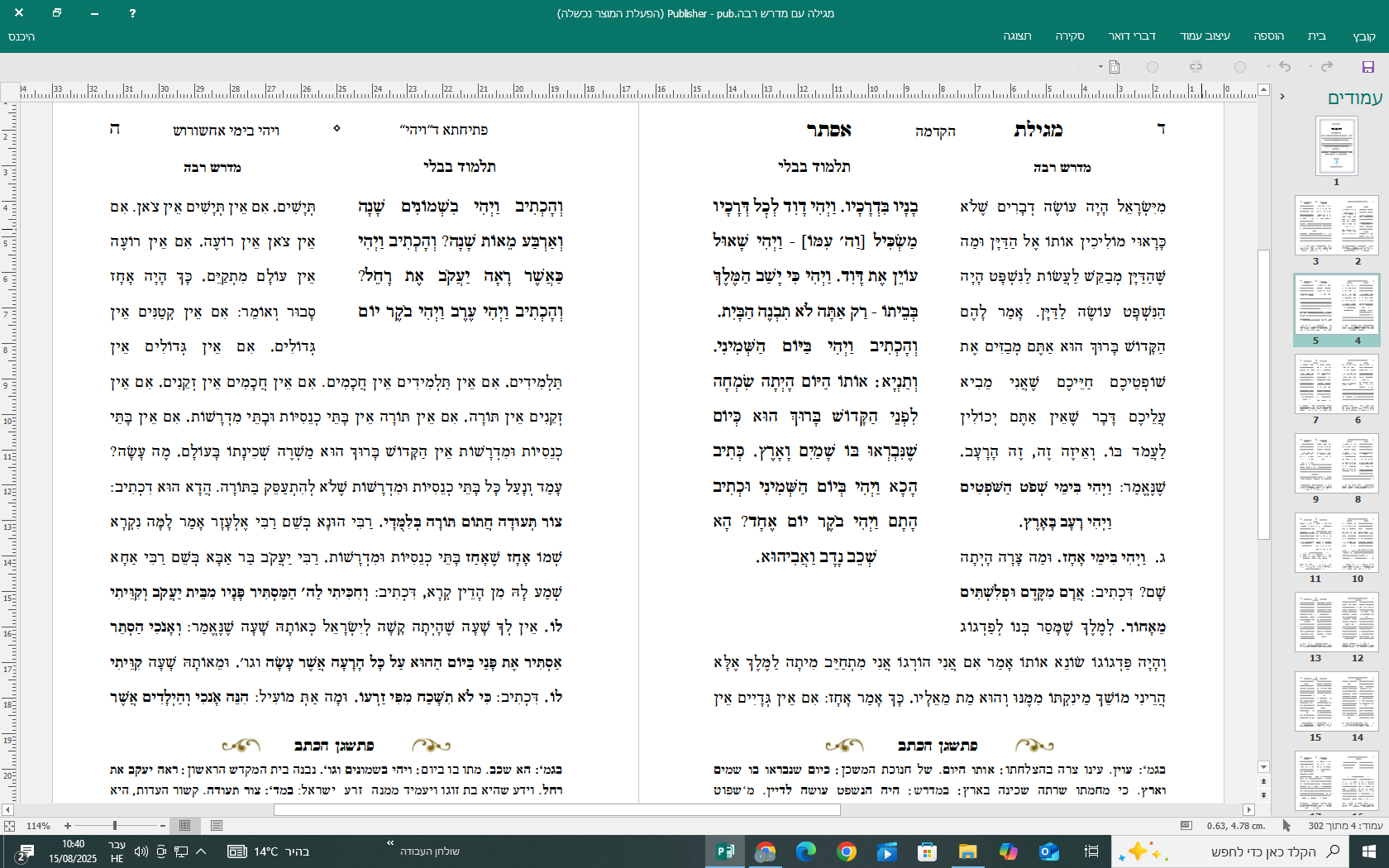

    מצו"ב צילום מסך מתוך הקובץ של העימוד [פובלישר]
    לדעתי הניקוד בקובץ זה משובש לחלוטין

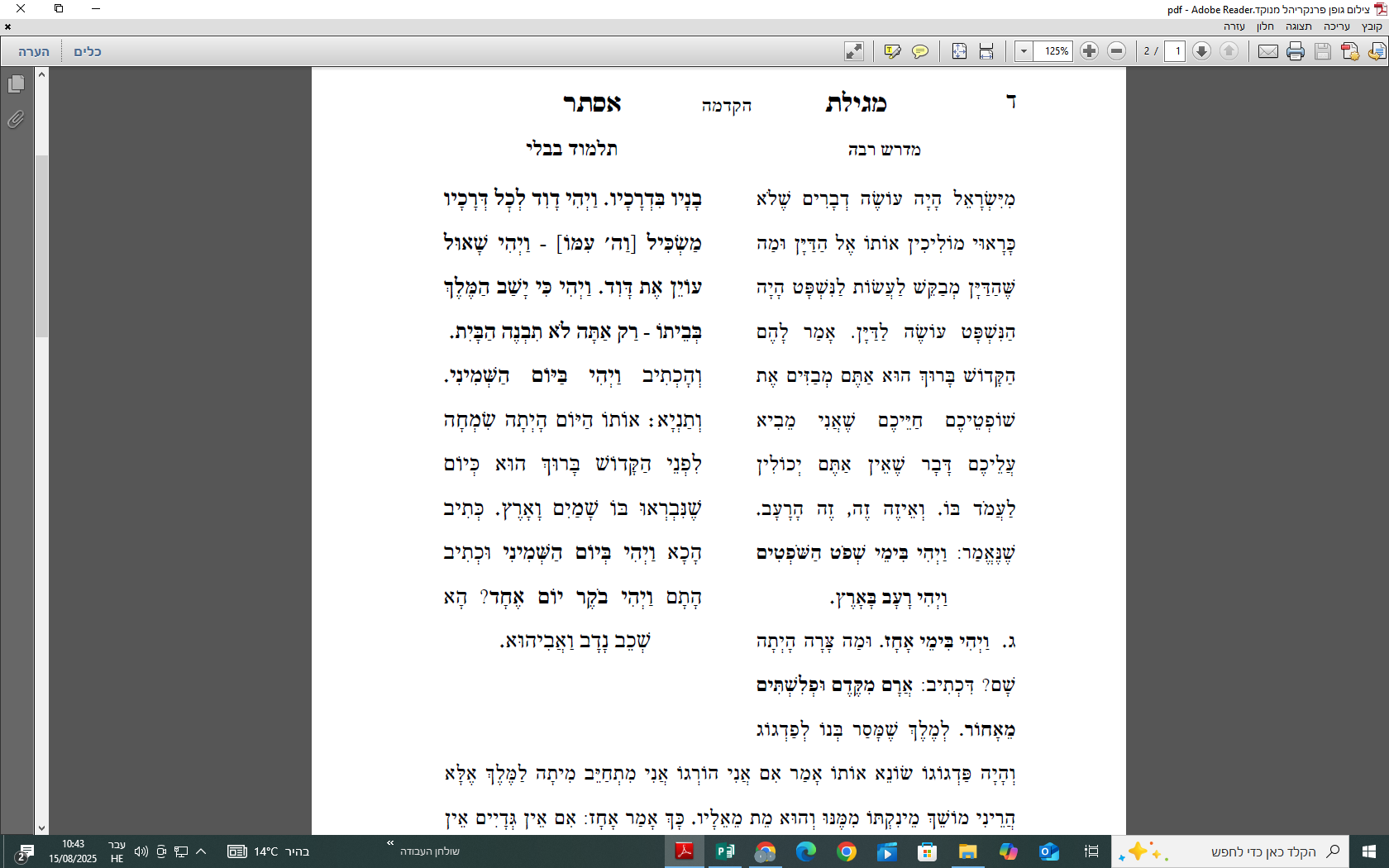

    וכאן צילום מסך מתוך קובץ מודפס [PDF]
    כאן הניקוד נראה סביר יותר אך לא מושלם

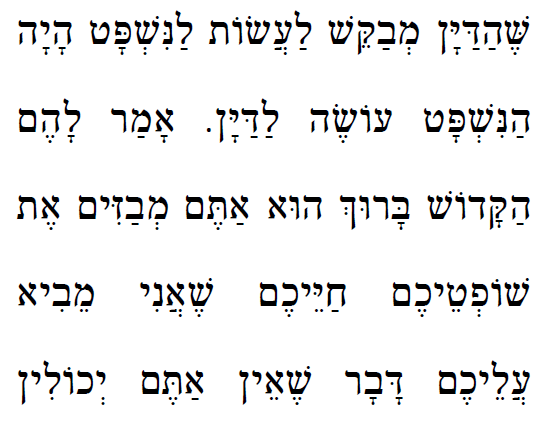

    @יד-יוסף כתב בעזרה | בחירת פונטים לטקסט מנוקד:
    אגב, אני שם לב שהניקוד חטף פתח יצא מעוות משהו, מצו"ב:
    זה רק בצילום מסך, בקובץ PDF הניקוד נראה בסדר
    מעניין שהצילום שעשיתי הוא מתוך קובץ הPDF עצמו, וזה השתבש שם.
    גם בקובץ העמוד [פובלישר] זה נראה יותר משובש.
    אבל אם בהדפסה זה ייצא בסדר, אז כמו שאומרים - סוף טוב הכל טוב...

    כללית: מה גודל העמוד? זה נראה כתב גדול מדיי.
    את העמוד עשיתי בגודל שנראה לי מקובל בספרי קודש [מדדתי ספרים בס"מ] 16.5 רוחב 23.5 אורך.
    הגופנים הם בגודל 12 [מדרש] 13 [גמרא]
    ובפירוש בתחתית העמוד גודל 10
    האם ביחס הזה זה נראה סביר?

    את המדרש והגמרא עדיף בשני גדלים של פרנקריהל, ההבדל ביניהם יהיה ניכר מספיק ומצד שני לא יצור תחושת עומס, [אפשר להתרשם ממשנה ברורה דרשו ועוד ועוד שעשו את השו"ע\באר היטב\שערי תשובה\משנה ברורה\ביאור הלכה\שער הציון\באר הגולה הכל בפרנקריל עם שינויים של גדלים\הדגשות]
    עשיתי כהמלצתך ונראה לי שיצא ממש מעולה, אני מצרף צילום של 2 עמודים עם 3 טקסטים בגופן פרנקריהל, כל גופן בגודל אחר.
    הכותרות הם בגוטמן דרוגולין.
    צילום גופן פרנקריהל מנוקד.pdf
    אשמח לקבל חוו"ד מקצועית
    לא מקצועית אבל חוות דעת אישית:
    הגופן יפה, גם המשקלים.
    אבל - המרווח בין השורות צריך לצמצם.
    הכותרות מעל הטורים 'תלמוד בבלי' ו'מדרש רבה' - צריכות עיצוב בגופן כותרת
    [וכדאי גם שתהיינה רחוקות מעט מהכותרת של העמוד].
