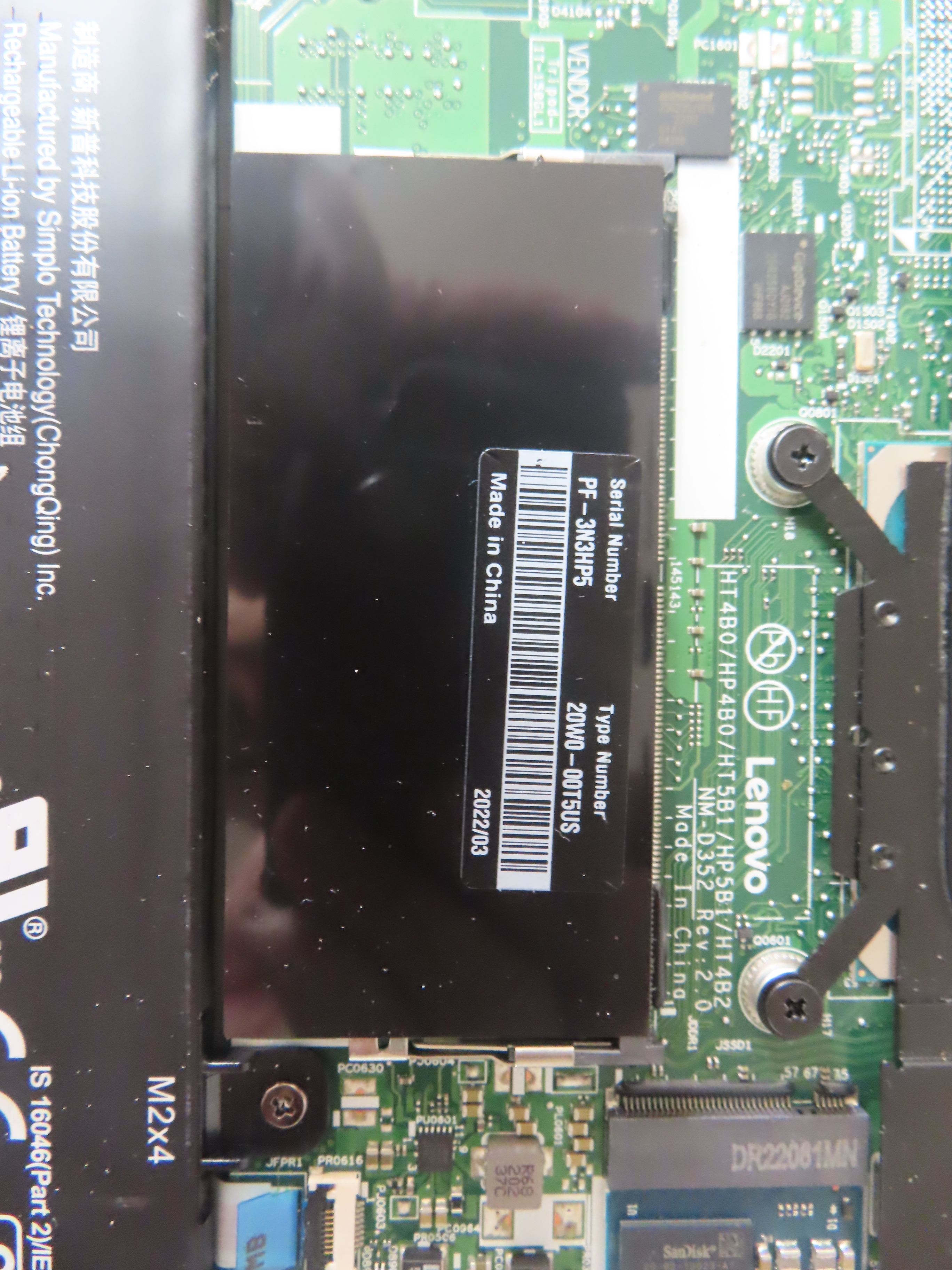

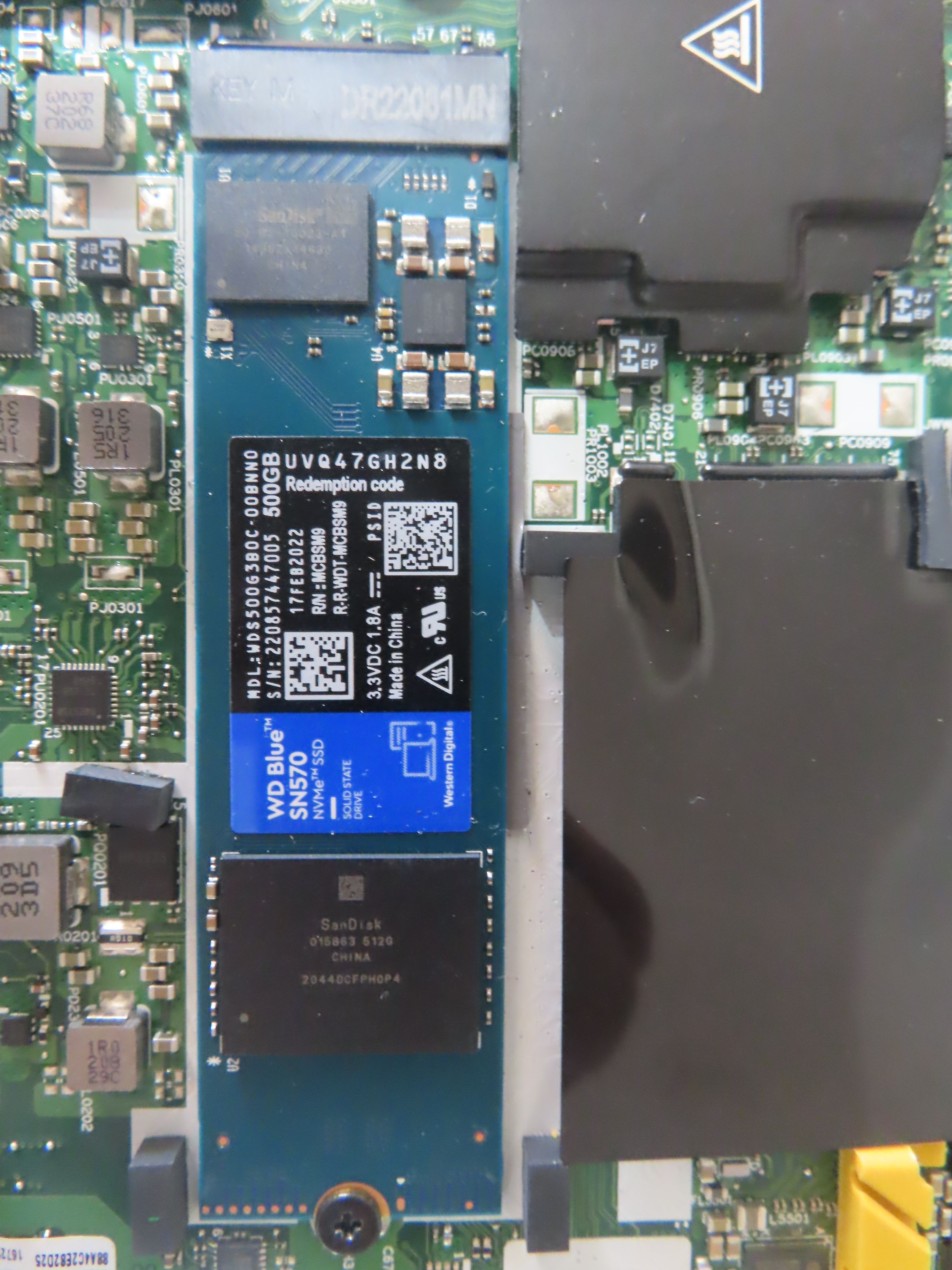

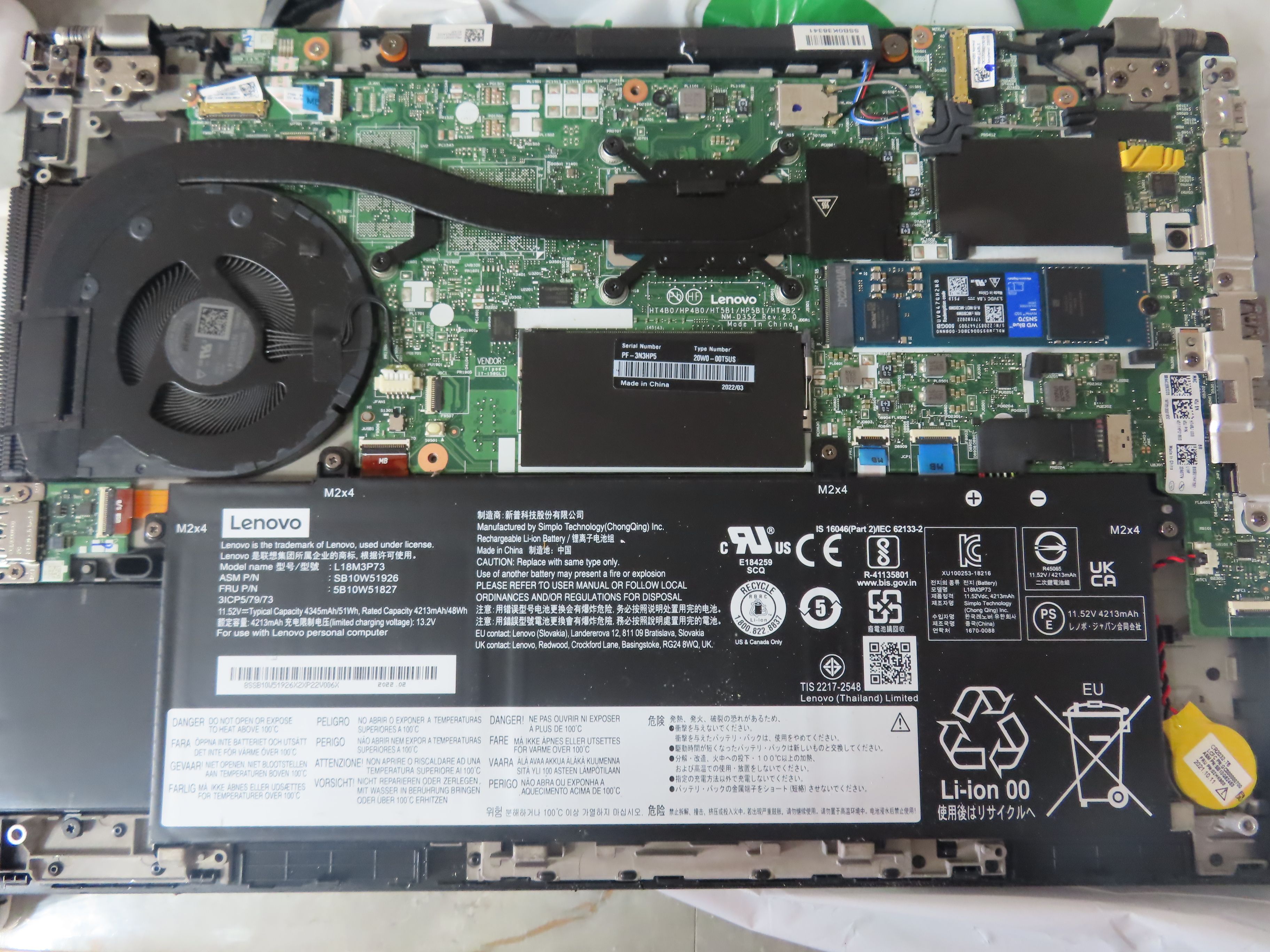

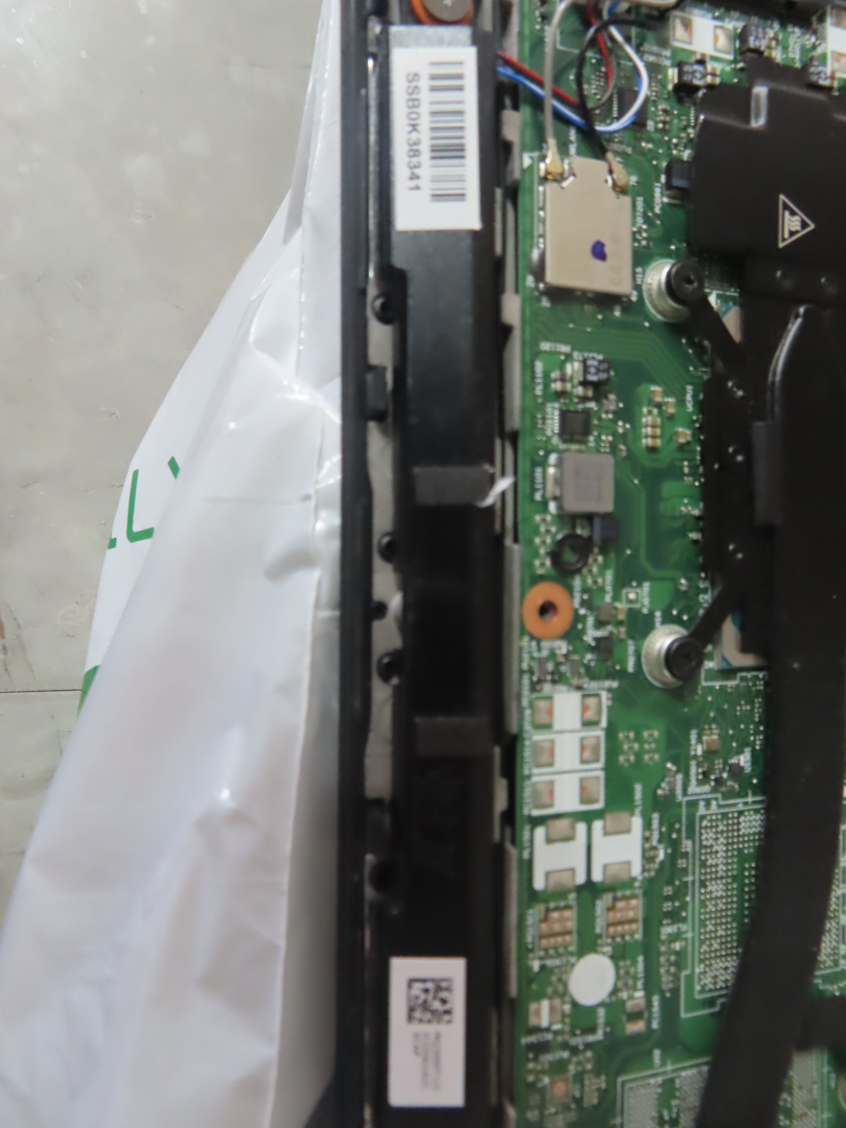

    רבי יהודי
    מה מבין החלקים זה החלק של ה WIFI והבלוטוס?

      בינארי חכם
      כתב נערך לאחרונה על ידי בינארי חכם
      @רבי-יהודי כתב:
      יכול להיות מתחת הקירור או בצד השני של הלוח או מתחת למגינים השחורים...
      ואגב זה לא אותו ציפ שעליו עובד האינטרנט כשאתה מחבר סים

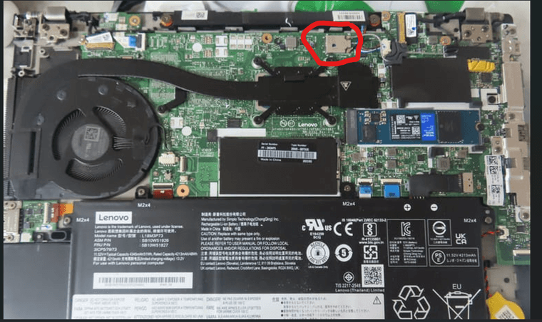

        יעקב אליעזר
        @רבי-יהודי
        זה WIFI

                    יוסף מאיר וייס
                    @רבי-יהודי זה נראה מולחם,

                      אומר מידיעה
                      כתב נערך לאחרונה על ידי אומר מידיעה
                      @רבי-יהודי איזה דגם המחשב שלך וכן נראה שהוא מולחם

                          mfmf
                          @רבי-יהודי אם העניין הוא להסיר את הרכיב, מספיק לנתק את האנטנות

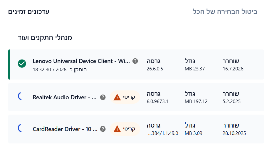

                                    רבי יהודי
                                    בינתיים בתוכנה lenovo vantage
                                    אלו העדכונים שמוריד

                                        רבי יהודי
                                        @יוסף-מאיר-וייס פתור בעיות
                                        מחיקה והתקנה מחדש של הדרייבר, כמה פעמים
                                        בינתיים lenovo vantage תיקנה את הדרייבר של הבלוטוס בתקווה שבע"ה הבעיה לא תחזור שוב
                                        על מה צריך ללחוץ בlenovo vantage בתיקון תקלות כדי לתקן דרייברים?
                                        חיפשתי ולא מצאתי משהו קשור

                                          יוסף מאיר וייס
                                          @רבי-יהודי כתב:
                                          אין משהו לתיקון דרייברים, אלא לתיקון רכיבים כמו בלוטוס WIFI וכו
