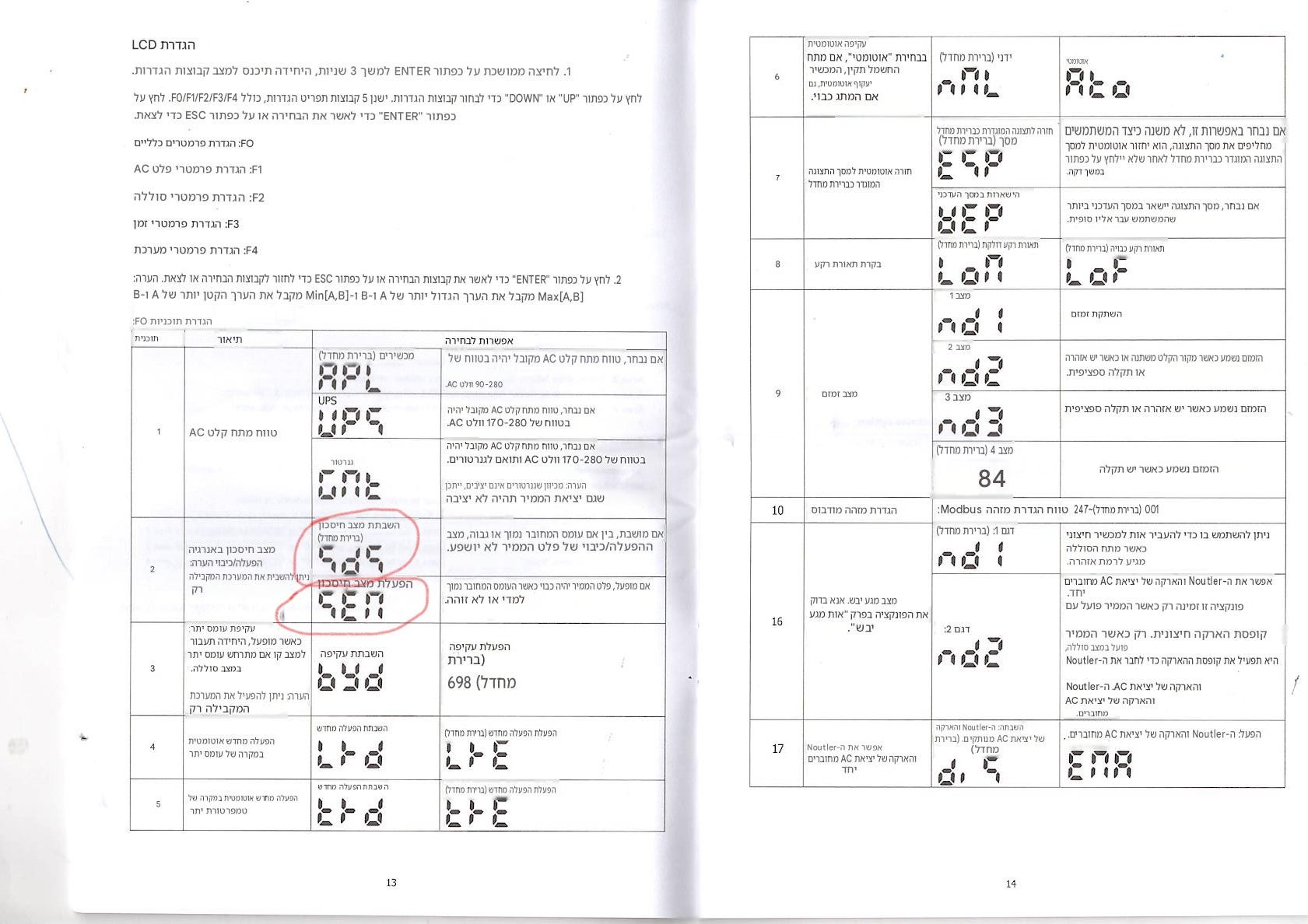

                    לסיכום מה שהתברר שכששינתי את הגדרה F0-17 שמה החשמל נפל
                    וכסוף סוף תפסתי את משווק המצברים והממירים הוא הסביר לי שבגלל שהממיר היברידי אז יש הפרשי מתח בין הפאזה לאפס ובגלל זה הפחת קופץ, ואז הוא אמר לי לשנות בחזרה את ההגדרה הנ"ל ואכן שיניתי והפחת הפסיק לקפוץ, והוא הסביר לי שכשאני יחבר פנלים סולאריים אני כן יצטרך לשנות את ההגדרה בחזרה ואז אני יצטרך לשים את האפס של הטעינה לפני הפחת הראשי של ח"ח כמו ש @דוד-משה-1 כתב
                    רק נשאר לי 2 בעיות שהוא הטעין את המצברים רק עד 88 אחוז ובמצבר השני רק 85 אחוז, וכן כשאני מעביר את הבורר על מצב מצברים, הנורה (שמעידה על קבלת חשמל מהמצברים) מהבהבת וכל מוצר חשמלי שאני מפעיל דרכו נדלק ונכבה כל הזמן-נראה לי שאכן הבורר התקלקל וכמו שכתבתי לפני זה שיצא עשן מהבורר.

                      @אחד-מאנש
                      חידוש מעניין
                      אף פעם לא שמתי לב להגדרה הזו
                      אבל מה שהוא טען שאם אתה עושה פאנלים סולאריים אתה צריך להפעיל את זה ואז לחבר את האפס (וגם את הפאזה) לפני הפחת- זה מוזר מאוד
                      כי בעצם מה שזה עושה- איפוס למערכת החשמל- כלומר, אתה מחבר את האפס עם הארקה ואז האפס גם מחובר לאדמה וככה מיקום התדר של הגל נמצא בגובה האדמה (גובה 0)
                      וזה דבר שאסור לך לעשות כל עוד שאתה נשאר מחובר לחברת חשמל
                      או שאתה מתנתק לגמרי- ואז אתה עושה איפוס
                      מה זה אומר?
                      בקצרה כמה שאני מבין:
                      חברת החשמל מחברת את האפס שיוצא מהשנאי לאדמה, ולכן האפס אין בו מתח (בינו לבין האדמה) וזה מייצב את המתח בפאזה
                      ובנוסף- זה גורם לניתוק מיידי של המא"ז ברגע של פאזה שנוגעת בגוף מכשיר מוארק- מכיוון שההתנגדות נמוכה מאוד ואז יש זרם גבוה מאוד=ניתוק מיידי של המא"ז.
                      ואם אתה מחבר במיקום נוסף אפס להארקה (איפוס כפול) כל השטח שבין האיפוס הראשון לשני נהיה אזור מסוכן- אם יקרה ניתוק של האפס של חברת חשמל- כל החשמל יחזור דרך האפס אצלך.
                      ההגדרה הזו נועדה (לעניות דעתי) רק למקרה שאתה מתנתק לגמרי מחברת החשמל- ואז אתה מבצע אצלך את האיפוס- כדי שהפחת יזהה את הפרשי המתח שלא חוזרים זרך הפאזה
                      אך מה שהוא טען שאם אתה עושה פאנלים- אז אתה מפעיל את ההגדרה הזו ומעביר את האפס ללפני הפחת- אין לזה כל הבנה- אלא"כ כוונתו הייתה שאתה מתנתק לגמרי מחברת החשמל ואז אתה גם לא מחבר את הטעינה בכלל ואז אתה עושה איפוס בהגדרה F0- 17

                        @תלת-פאזי לא ממש הבנתי מה שכתבת
                        בעיקר מה שאני צריך לעשות הוא להעביר את האפס של הטעינה (אך ורק של טעינת נמצברים) לכניסה של הפחת (ולא ליציאה) כך שהוא לא יושב על הפחת בכלל, ואת הפאזה של ההטענה בראשי של ח"ח
                        קבלת חשמל מהמצברים כן עבור דרך פחת נפרד חדש ששמתי (חד פאזי)
                        מה שיוצא לנו שרק הטענת המצברים הוא ללא פחת-האם זה כזה מסוכן כמו שכתבת ?
                        ודרך אגב היה לי גם תקלת תקשורת בין הממיר למצברים והוא אמר לי איך לסדר את זה-אני מקווה שזה סודר בינתיים אין לי איך לבדוק כי הבורר האוטומט נשרף ואני מחכה לקבל חדש
                        אם יש למישהו בבית שמש בורר תלת פאזי (אפילו ידני) מיותר למסירה או להשאלה לתקופה אשמח לקבל את זה

                            תלת-פאזי כתב:
                            חידוש מעניין
                            בדקתי אצלי ואין כזה הגדרה, זה כנראה בדגמים החדשים
                            אצלי יש הגדרה מעט שונה (F0-16) האם המגע יבש יפעל לפי זמינות מקור מתח מח"ח- וזה נועד בכדי לחבר את הארקה והאפס יחד למקרה שאין מתח מח"ח
                            הבעיה בזה אצלי שברגע שאין פאזה של ח"ח הוא כבר נכנס לפעולה- וזה מסוכן כי עדיין יש את האפס של ח"ח ואז יהיה לי איפוס כפול.
                            מה שצריך לעשות במקרה כזה זה לחבר תיבת הארקה ייעודית (או משהו כזה בערך) או לחבר קונטקטור- ששניהם פשוט מנתקים את האפס של ח"ח ואז מבצע חיבור בין אפס להארקה

                              @תלת-פאזי
                              יש גם את ההגדרה הזאת וגם הגדרה 17
                              מדובר בממיר היברידי 11 KW

                                @אחד-מאנש כתב:
                                זה לכאורה הגדרה כפולה (כמעט במלואה, כי ב- 16 יש שני אפשרויות מה יעשה המגע יבש האם סתם להעביר אות כאשר הסוללה מגיעה לרמת אזהרה, או לחבר את האפס עם ההארקה כאשר הממיר במצב סוללה)
                                שלך זה דגם יותר חדש ממה שיש אצלי
