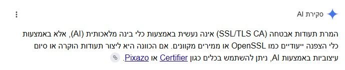

        8503524
        @בנימין-מחשבי574341d2-0383-40f8-8c23-70ab44cd491d-image.jpeg ם

          @8503524
          😂 תודה! הרבה זמן לא צחקתי ככה
          תנסה בצאט ולא בסקירת AI
