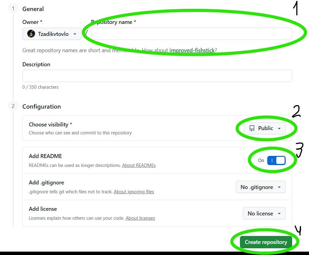

    נכנסים לגיטאהב, ולוחצים על ה '+' בצד ימין למעלה, ואז בוחרים ב'מאגר חדש' (new repository)
    עכשיו:
    1. בוחרים את שם המאגר (מקובל בד"כ לבחור שם באנגלית, לא בדקתי האם שם בעברית יוצר בעיות).
      (אחרי 3 שניות יופיע וי ירוק, המאשר שזה שם פנוי)
    2. מוודאים שזה מסומן כמו בתמונה על Public.
    3. מוודאים שזה מסומן בכחול על Add README.
    4. לוחצים על 'יצירת מאגר' (Create repository)

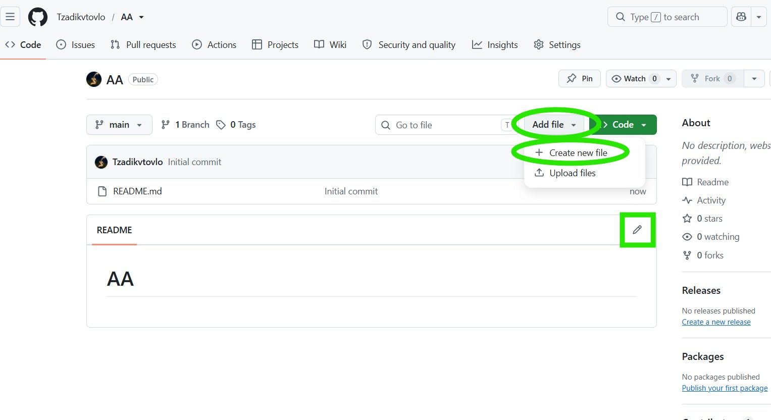

    כעת:
    1. לוחצים על 'הוספת קובץ' (Add file).
    2. ואז בוחרים ב'יצירת קובץ חדש' (Create new file).
      [3. בריבוע הירוק ניתן לערוך את ההסבר שיופיע בעמוד המאגר, מה מטרת המאגר-הסקריפט, מי יצר וכד']

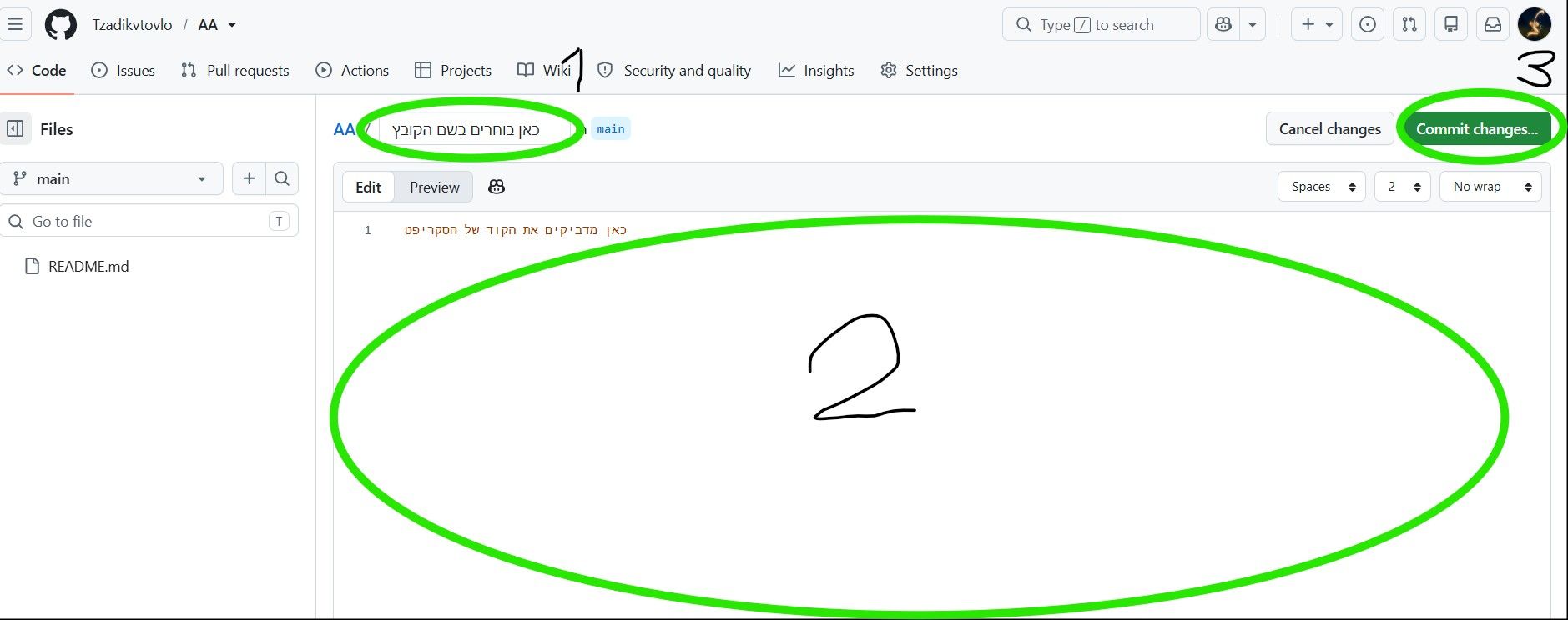

    וכעת:
    1. בוחרים את שם הקובץ (גם כאן מקובל לבחור שם באנגלית, וכנ"ל).
      לשים לב, חובה ששם הקובץ יסתיים בסיומת של user.js ! (נניח ABC.user.js)
    2. בתיבה העיקרית מדביקים את תוכן הסקריפט.
    3. לוחצים על שמירת השינויים (Commit changeg).

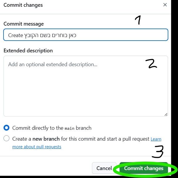

    עכשיו מאשרים
    על 1 - 2 ניתן לדלג (זה לרשום תיעוד פנימי, מה השינוי שבוצע בפעולה)
    העיקר זה 3 - שמירת השינויים (Commit changeg).

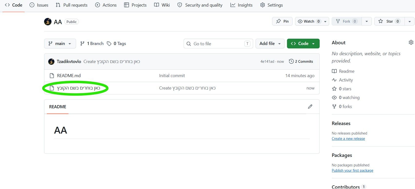

    מזל טוב, המאגר נוצר!

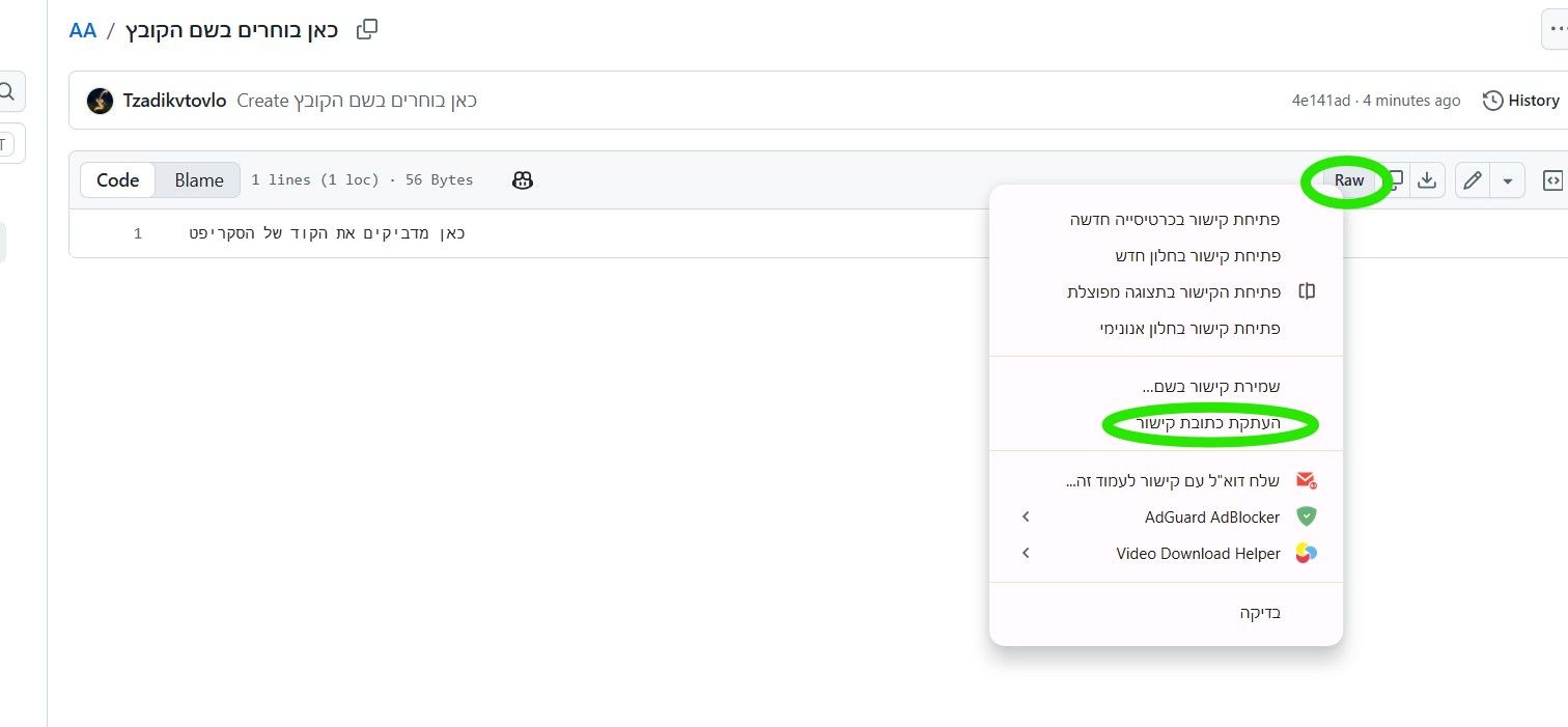

    כעת מעתיקים את הקישור הישיר להתקנה.
    לוחצים על הקובץ שיצרנו (הקובץ בסיומת .user.js, ולא הקובץ הראשון בסיומת .md):
    כעת לחיצה עם קליק ימני בעכבר על Raw.
    ואז 'העתקת כתובת הקישור'.
    הכתובת שהועתקה - זה הכתובת לשיתוף קישור ישיר.
