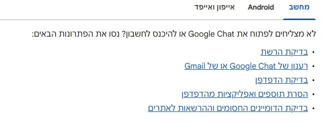

    ככה זה מלא זמן שהצאט לא נפתח.
    וב'מידע נוסף' הוא כותב:
    ובאמת יש לי תוסף על הצאט
    באמת יש סיכוי שזה קשור לתוסף?
    ואם כן מה לעשות?
    להסיר, ואח"כ להחזיר שוב?
    הצ'אט לא יכול לעבוד עם תוספים???

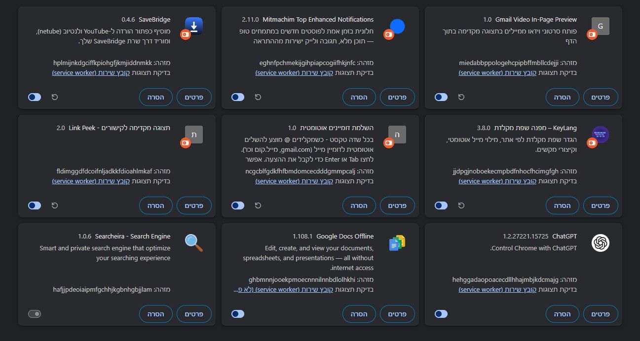

        יש סיכוי שזה קשור לעוד אחד התוספים מאלה שכאן למטה???

                @רוטב-שום דווקא לחצתי על ה'מצב פיתוח' - כיביתי אותו ואז הוא כתב:
                M תגובה 1 תגובה אחרונה
                • M menachem fine

                      @רוטב-שום לחצתי על 'מצב פיתוח' בדף התוספים של כרום
                      ועכשיו אני מגלה שהוא בעצם מתג כיבוי והפעלה של הצאט:
                      כשאני מפעיל מצב פיתוח - הצ'אט נתקע
                      וכשאני משבית את המצב פיתוח - הצ'אט חוזר לפעולה😀 😀 😀

                        פשוט חלק מהתוספים חיבים את מצב פיתוח כדי לפעול
                        אז תדליק אותו ותכבה את כולם ידנית
                        ואז תחזיר לפעולה חלק חלק ותראה מה גורם את הבעיה

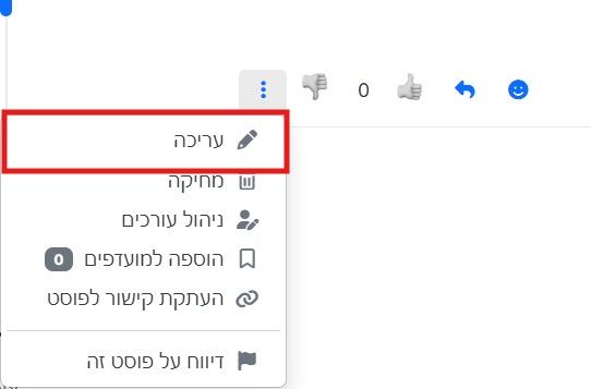

                          אגב, איך עורכים את כותרת הנושא?

                            @menachem-fine כתב:
                            תלחץ עריכה על ההודעה הראשונה שלך בנושא
                            ואז תוכל לערוך גם את הכותרת
