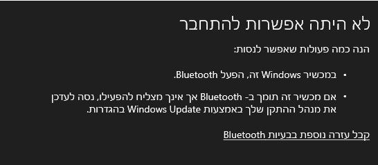

    נח לידר
    כל פעם שאני פותח את המחשב נפתח לי חלונית כזו
    מה זה אומר?
    ואני לא מצליח להפעיל בלוטוס במחשב.
    זה מה שהוא כותב בנסיון להפעיל בלוטוס
    אשמח לעזרה בעניין

              d.a1
              הבעיה הראשונה אינה בעיה, היא פשוט תלויה בבעיה האמיתית השנייה.
              לחץ בסדר הבא:
              לחצן ימני על התחל> מנהל ההתקנים> חפש שם התקן בלוטוס עם משולש צהוב>לחצן ימני> הסר מנהל התקן
              הפעלה מחדש.
              נסה להפעיל שוב את הבלוטוס.
              אם לא הצלחת תצטרך לחפש את המנהל התקן של הבלוטוס לפי דגם המחשב ידנית ולהוריד.

                  בנימין מחשבים
                  @נח-לידר לא הבנתי מה הבעיה
                  אתה רוצה בלוטוס
                  או מנעול דינמי?
                  (כי כמו שזה נראה כרגע אין דרייבר לבלוטוס/הבלוטוס מכובה בביוס (אופייני לאאוטנט))

                    נח לידר
                    @d.a1 כתב:
                    לא מופיע לי
                    @ezerphone כתב:
                    היה זמן שהבלוטוס עבד לך?
                    לא!
                    @בנימין-מחשבים כתב:
                    אתה רוצה בלוטוס
                    או מנעול דינמי?
                    לבדוק מה הסיפור של ההתרעה הזאת
                    ואם זה משהוא חשוב להפעיל את זה
                    @בנימין-מחשבים כתב:
                    מה הכוונה?

                      בנימין מחשבים
                      @נח-לידר כתב:
                      לא חשוב (ואגב גם עם בלוטוס זה לא הולך לעבוד לך... זה מיועד לחיבור לסמארטפון)
                      מה הכוונה?
                      שאפשר להשבית את הווייפיי והבלוטוס ביחד (בד"כ) בהגדרה בביוס. הרבה פעמים עושים את זה כדי לחסום אינטרנט. כמו"כ התקנת אאוטנט חוסמת בלוטוס בדרך כלל. יכול להיות שזו הסיבה שאין לך

                        נח לידר
                        @בנימין-מחשבים אז תכל'ס איך אני מבטל את ההתראה המעצבנת הזאת שיפסיק לקפוץ לי כל פעם?

                          בנימין מחשבים
                          @נח-לידר מפעיל מצב נא לא להפריע בהודעות...
                          וברצינות, אין לי מושג, אולי באמת זה קשור לזה שעשית קוד PIN אבל אני לא יודע
