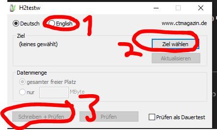

                            @משתמש-ברמה H2testw
                            arcivaty@gmail.com

                              @משתמש-ברמה H2testw

                              #48
                              @דאבל זה באנגלית אני לא יודע איך עובדים עם זה

                                #49
                                @משתמש-ברמה אני חושב שיש בפורום מדריך, זה לא מסובך, בוחרים כרטיס ומפעילים בדיקה.

                                  #50
                                  @דאבל אתה יכול למצוא לי כי אני מסתבך

                                    #51
                                    @משתמש-ברמה אני לא מוצא, אבל אני מצלם לך רגע.
