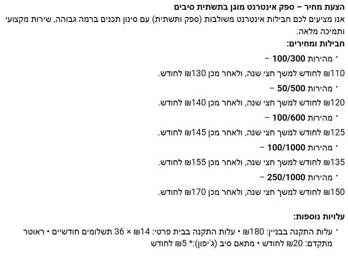

                              @mdy זה מה שקיבלתי מהם לפני כמה ימים, שים לב לשורה האחרונה
                              לאחרונה הם הביאו לי בתשתית של בזק מתאם של GoFiber
                              כזה https://ksp.co.il/web/item/409629
                              יכול להיות שהם יסכימו גם שתקנה לבד אבל אני לא חושב שזה שווה את החיסכון של 5 ש"ח בחודש
                              אם תקנה לבד ייקח לך יותר משנתיים לקזז את העלות
                              וגם לך תדע כמה כאב ראש יהיה בדרך שהם יגידו שיש לך תקלה בתשתית, תקלה במתאם, תקלה בראוטר וכו כו
