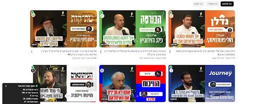

                        מכירים את זה שאתה נכנס לערוץ ביוטיוב שחלק מהסרטונים בו פתוחים וחלקם סגורים, וזה מעצבן לפתוח סרטון סרטון ולבדוק אם הוא נפתח בנטפרי.
                        פיתחתי [כלומר קלוד] תוסף לכרום שמוסיף נקודה ירוקה לכל סרטון שפתוח בנטפרי
                        עדכון גרסה 1.0.3
                        בפוסט הזה
                        הוראות:
                        • או כנס לקישור [להוריד כוכביות] https://drive.google.com/file/d/1eYrz8WjtJmF1Uj-nhaPA*****QPGsT6qPMJVm/view?usp=sharing
                        • הורד את הזיפ וחלץ
                        • כנס לכתובת chrome://extensions/
                        • הפעל מצב פיתוח
                        • בצד ימין לחץ על "טען פריט Unpacked" ובחר את התקייה המחולצת
                          שים לב: התיקייה הדחוסה בשם "נקודה ירוקה לנטפרי", כשבתוכה יש תיקייה בשם "netfree-youtube-dot" שאותה צריך לחלץ ולטעון.
                        בגדול זה עובד חלק, לפעמים צריך לרענן את העמוד שוב

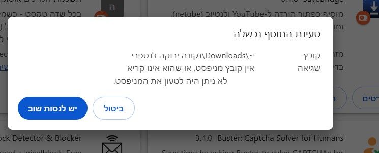

                          אלעזר
                          • א אלעזר
                            אברהם גלסרא מנותק
                            אברהם גלסרא מנותק
                            אברהם גלסר
                            @אלעזר חילצת, כן?
                            להורדה הכי פשוטה מיוטיוב:
                            https://did.li/horada
                            • אברהם גלסרא אברהם גלסר
                              @אלעזר חילצת, כן?
                              אלעזר
                              @אברהם-גלסר כן ברור
                              אם לא זה לא היה מופיע
                              • א אלעזר
                                @אברהם-גלסר כן ברור
                                אברהם גלסרא מנותק
                                אברהם גלסרא מנותק
                                אברהם גלסר
                                @אלעזר אבל זה לא השם של התיקייה שצריך לטעון...
                                זה השם: "netfree-youtube-dot"
                                  אלעזר
                                  @אברהם-גלסר לפעמים עובד שטוענים את התקייה הראשית ולא צריך לטעון את התקייה המישנית
                                  • א אלעזר
                                    אברהם גלסרא מנותק
                                    אברהם גלסרא מנותק
                                    אברהם גלסר
                                    @אלעזר אבל לא כשהיא rar!
                                    התיקייה הדחוסה היא באמת בשם "נקודה ירוקה לנטפרי", כשבתוכה יש תיקייה בשם "netfree-youtube-dot" שאותה צריך לחלץ ולטעון.

                                        • ש שליו
                                          עדכון גרסה 1.0.3
                                          חדש:
                                          נוספה בדיקה גם על אתרים שמוטמע בהם סרטוני יוטיוב
                                          יש מגבלה טכנית באתרים בהם מוטמע הסרטון שבגלילה הנקודה הירוקה "רודפת" אחרי הסרטון, מי שזה מפריע לו יוכל להפסיק את הבדיקה בפאנל הניהול
                                          וכן נוסף פאנל ניהול לתוסף
                                          התקנה דרך https://extsync.com/ של @אברהם-גלסר כולל תמיכה בעדכונים אוטומטיים
                                          קישור ישיר להתקנה - https://extsync.com/install/TeBFjXhtX11aVcX1Gg9EEvTdYnV9nJroxyg3n5LbXdU
                                          משם ניתן להוריד גם את הזיפ
                                          קוד לTampermonkey בספויילר
