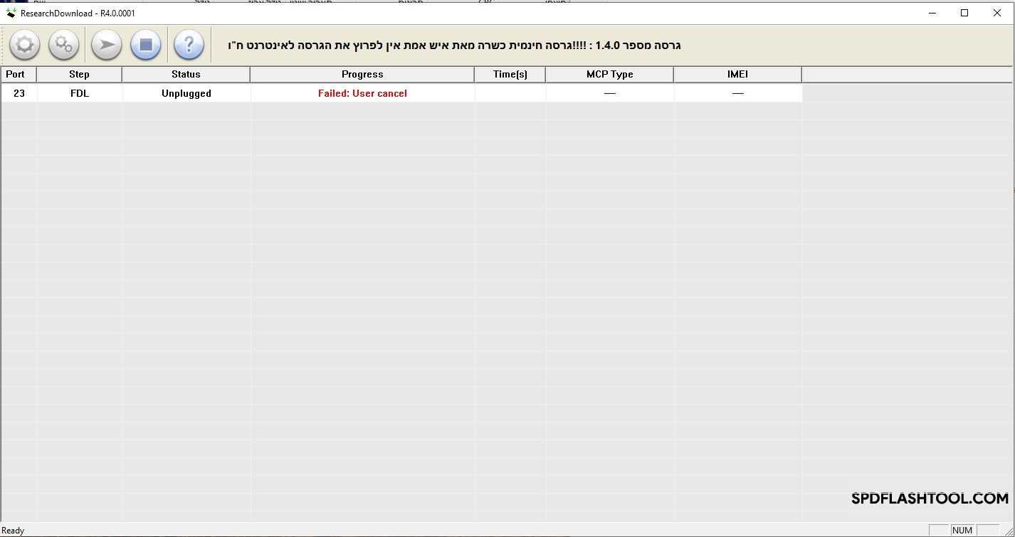

    סיימתי את התהליך וקיבלתי הודעת שגיאה
    אחר כך ניתקתי וחיברתי וזה הסתדר מה שכן מוזר זה שהטלפון נדלק לפני שלחצתי על הכפתור עם הריבוע
    כמה זמן אמור לקחת עד שהמסך ידלק? זה כבר יותר מ15 דקות

        @ישראל-קרביצקי כתב:
        השגיאה כי ניתקת את הכבל באמצע..

          @הרב-של-השכונה הטלפון נמצא בתהליך ההתחלה עם הרקע של החותמת של "ועדת הרבנים לעניני תקשורת" שזה הכי מוזר

            @ישראל-קרביצקי מה צרבת בסוף?

              @הרב-של-השכונה את של יאיר דניאל

                @ישראל-קרביצקי שניה אני מעלה לך קבצי תיקון

                • ה הרב של השכונה
                  עריכה
                  boot.img
                  u-boot.bin
                  u-boot-spl.bin

                  @הרב-של-השכונה מה לעשות איתם?

                    @ישראל-קרביצקי תוריד את שלושתם תנווט את הראשון לBOOT ואת השני לUBOOT_LOADER
                    ואת השלישי למשבצת מעל הSPL....
                    תוריד את כל הסימונים של כל הווים של המחיצות ושרק שלשת אלא יהיו מסמנים..
                    אני כאן אם הסתבכת ויש לך אנידסק..

                      @הרב-של-השכונה
                      @הרב-של-השכונה כתב:
                      איך אני מוסיף לשם?
                      ואת השניים העליונים והSYSTEM גם להוריד?

                        @ישראל-קרביצקי כתב:
                        איך אני מוסיף לשם?
                        תלחץ פעמיים ואז יש שלוש נקודות קטנות כאלה תשים לב..
                        @ישראל-קרביצקי כתב:
                        הכללל חוץ מהשניים הראשונים ולהשאיר את הוי רק עם שלוש המיודענו
                        ועכשיו ראיתי את התמונה לא מה שסימנת אלא ההוא מעל שיהיה שלושתם צמודים

                            @הרב-של-השכונה עכשיו להמשיך במדריך הרגיל?

                              @ישראל-קרביצקי כע..
                              להוריד כמובן את שלושת הוי בלשונית השלישית זה גורם בעיות למסך..

                                @הרב-של-השכונה שוב פעם המסך של ועדת הרבנים (עד מתי אני צריך ללחוץ על החיוג?)

                                  @ישראל-קרביצקי כמה שניות העיקר שיקלט בתוכנה שהוא על מצב צריבה..
