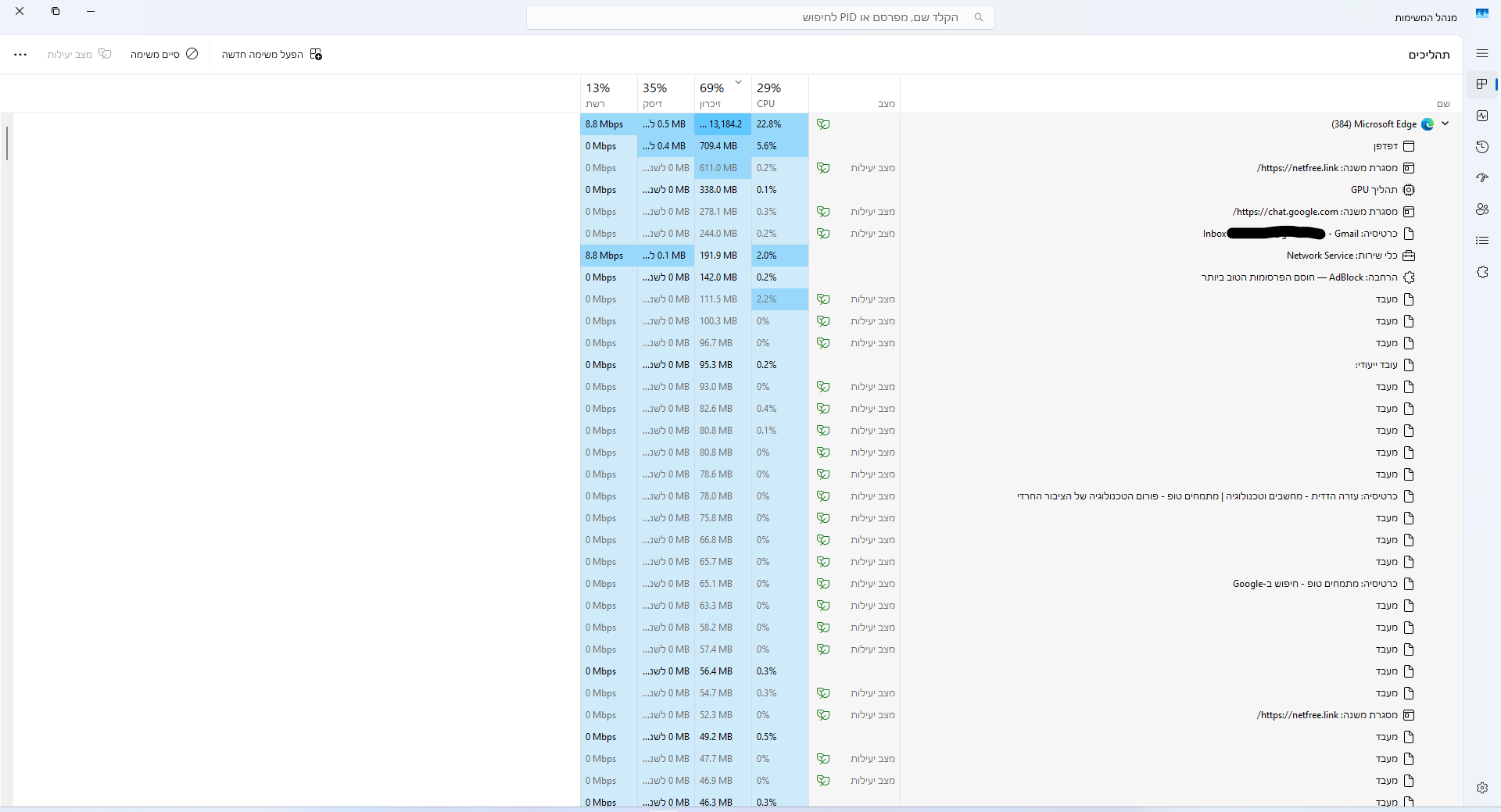

    ‏‏צילום מסך (1).png אשמח ממש לעזרה
    לאחרונה המחשב שלי כל הזמן נתקע, עובד קשה קשה, בד"כ אין מנוס מהפעלה מחדש קשיחה ולפעמים גם זה לא עובד וצריך לנתק מהחשמל 😞
    אחרי קצת בדיקה גיליתי שכל פעם שאני פותחת את הדפדפן כמעט מיד המשימה של הדפדפן פותחת מאות משימות במקביל
    פתחתי את מנהל המשימות ושם גיליתי שהזכרון פשוט מפוצץ ולא פלא שהמחשב נתקע
    ניסיתי לבדוק אם זה תוסף מסוים ע"י השבתה של התוספים ולא עליתי על משהו מסוים.
    מה עוד יכול להיות?
    המחשב (נייח) לא פצצה אבל מספיק מרווח
    לנובו סדרה IdeaCentre Mini
    מעבד 13th Gen Intel(R) Core(TM) i7-13620H (2.40 GHz)
    RAM מותקן ‏‏‎32.0 GB ‏(‏‏‎31.6 GB ניתנים לשימוש)
    סוג מערכת מערכת הפעלה של 64 סיביות, מעבד מבוסס x64

      @מאה100 האם זה רק באדג
      ומה עם כרום?
      וכמה כרטיסיות באמת פתוחות?
      ואני רואה שם שיש גם תוספים שלוקחים הרבה

        @מאה100
        להסיר את הדפדפן לא עוזר כי בעדכון זה חוזר נסה לעשות לו תיקון או התקנה מחדש
        האם התקנת כל מיני תוספים לEDG משחקים וכו ??
        כי נתקלתי בזה לפני חודשיים ואני לא זוכר מה עשיתי בדיוק אבל היה שם המון משחקים שמחקתי מהדפדפן והתקנתי אותו מחדש

          @מאה100 כתב:
          אשמח ממש לעזרה
          אני בחדר מחשבים, וזה קורה לי הרבה פעמים בכרום, שהוא ממש לא זז וגם לפעמים יכול לתקוע את המחשב
          עד שבדקתי ומצאתי בפרוג (לא זוכר כרגע היכן בדיוק) שאפשר למחוק את כל ההיסטוריה והקבצים זמניים של הכרום שהם ממש מכבידים על המחשב (בבדיקות שלי, לפעמים הקבצים האלו מגיעים גם ל- 6GB !!)
          ניתן למחוק אותם בצורה פשוטה- זה מאפס את הכרום וצריך אח"כ להיכנס מחדש עם סיסמה וכו'
          רושמים בהתחל (חיפוש) %TEMP%> אנטר [כאן יש את כל הקבצים הזמניים של המחש- וגם אותם מומלץ מידי פעם לרוקן]
          ואד חוזרים תיקייה אחת אחורה ל: Local, נכנסים ל: Local\Google\Chrome או ל: Local\Microsoft\Edge כאן יש תיקייה: User Data מוחקים אותה (כאשר הדפדפן סגור לגמרי=ניתן למחוק הכל, אחרת, הוא יגיד שיש קבצים שלא ניתנים למחיקה כיוון שהם פתוחים
          כמו חדש!

            @מאה100 אפשר לנסות לבדוק במנהל המשימות הפנימי של הדפדפן (שיפט + Esc) יכול להיות שיהיה יותר קל לראות שם לאיזה דף או תוסף וכו' שייכת כל משימה

              מאה100
              @ישראל-כהן-6
              כרום הפסקתי להשתמש מזמן מסיבה דומה
              אח"כ זה הפך לדפדפן פיתוח שלי (היה לי מאוד נח שאדג' לשימוש אישי וכרום לפיתוח)
              אני יכולה לנסות לחזור אבל לדעתי יש פה משהו מעבר
              הכרטיסיות שהיו פתוחות היו המייל והכרטיסייה הנוכחית
              תוספים שלוקחים הרבה זה רק החוסם פרסומות שמה לעשות, לא יכולה לוותר על זה. בכל מקרה עד לאחרונה התמודד עם זה נהדר

              @תלת-פאזי
              וואו נראה לי זה באמת קשור לפרוג! כי עכשיו שלא פתחתי פרוג הכל טס ויש רק 12 משימות שזה בסדר
              ואתמול זה היה אחרי שדפדפתי בפרוג וכנראה לכן זה נתקע!
              אנסה למחוק את כל הקבצים הזמניים ואעדכן מה קורה, צריך להוריד משם גם את התוספים? (של הצגת עמודים, של סרטונים בזיפ וכו')

                @מאה100 כתב:
                אין לי כח לפתוח עכשיו את פרוג ולתקוע את המחשב
                במנהל המשימות בלשונית אתחול תהפוך ללא זמין את כל מה שאתה לא צריך שידלק עם עליית המחשב, זה ישחרר לך הרבה מאוד מקום. בנוסף תגדיר בתוך הדפדפנים בהגדרות, חיסכון בזיכרון

                  מאה100
                  תודה רבה לכולם על הרצון ועל העזרה!
                  בינתיים נראה שהפתרון של @תלת-פאזי עזר מאוד
                  עוד לא שמתי את החוסם פרסומות
                  אם זה יתקע כשאני אשים - אדע שזה בגלל זה
                  ממש ממש תודה רבה
                  מקווה שהנושא נפתר אך אחכה כמה ימים לראות איך זה עובד
