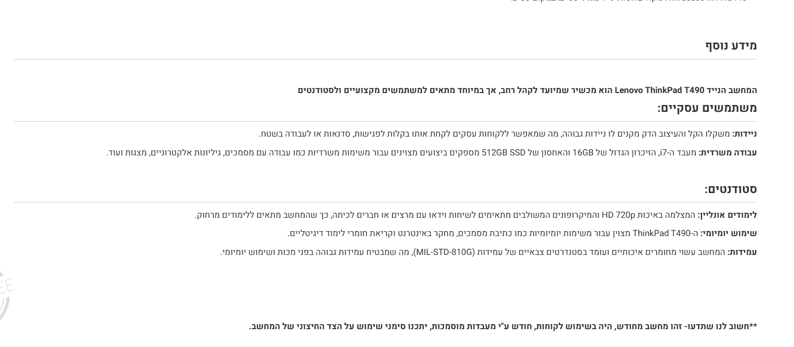

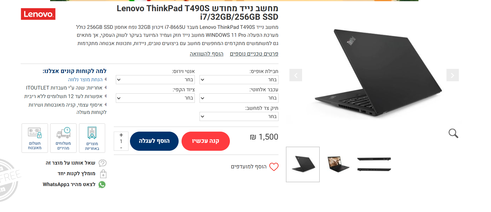

      @יוסף-מאיר-וייס בחנות אחרת שמוכרים את המחשב אומרים לי שהאחריות שנה אבל על הסוללה רק חודשיים, הם טוענים שבכל החנויות זה ככה, זה נכון?
      בחנות הזאת מוכרים את המחשב בזיכרון 32GB, יש סתירה במפרט, תראה למטה, שאלתי את המוכר והוא אמר לי שיש 32 ג'יגה, השאלה האם לסמוך על זה,צילום מסך 2026-07-15 125708.png
      • ב בא נלמד
        יוסף מאיר וייס
        @בא-נלמד כתב:
        בכל מקרה תבדוק כמה קיבולת נותרה בה מהקיבולת המקורית.
        ל תגובה 1 תגובה אחרונה
