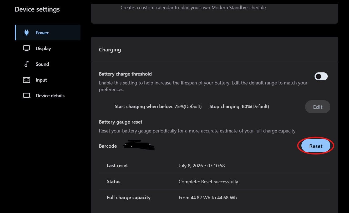

    • ב מנותק
      בינארי חכם
      כתב נערך לאחרונה על ידי בינארי חכם
      עם זה במחשב הייתי ממליץ לאפס את המודד האחוזים בסוללה
      (בלנובו יש את האפשרות הזו בתוכנה שלהם)
