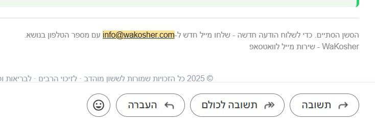

    1. וואטסאפ כשר (wakosher.com) — החינמי
    שירות חדש יחסית, לזיכוי הרבים, חינם לגמרי ובלי שום הרשמה. כרגע לפחות — בתקנון שלהם כתוב שזה חינם "בתקופת ההשקה" וייתכן תשלום בעתיד בהודעה מוקדמת. אז תיהנו כל עוד זה חינם.
    איך זה עובד: שולחים מייל ל־info@wakosher.com. בנושא המייל כותבים את מספר הטלפון של הנמען, ובגוף המייל את תוכן ההודעה. זהו. ההודעה יוצאת אליו בוואטסאפ, ואם הוא עונה — התשובה חוזרת לכם למייל. (באתר כתוב לרשום קידומת מדינה בסגנון 972501234567, אבל @123-דג-מלוח בדק ומדווח שגם מספר רגיל עם 05 עובד.)
    מה חשוב לדעת:
    • זה לא צ'אט רציף (תודה @123-דג-מלוח על התיקון): כל מייל = הודעה אחת החוצה + תשובה אחת חזרה. להמשיך את השיחה = מייל חדש, ושוב להקליד את המספר בנושא. למכתב מדי פעם — שום בעיה, לשיחות ארוכות — מעיק.
    • ההודעה יוצאת ממספר כללי של השירות, לא ממספר אישי שלכם. למכתב חד־פעמי זה בסדר גמור, לשירות שאנשים אמורים לשמור אצלם — פחות.
    • פועל 24/6 — מושבת אוטומטית בשבתות וחגים.
    • אין קבצים מצורפים בינתיים. הפתרון שהם עצמם מציעים: מעלים את הקובץ לדרייב ושולחים קישור בגוף ההודעה. בדקנו — עובד.
    • פעם הייתה מגבלה של מספרים פרטיים בלבד — באתר כתוב עכשיו "שליחה לכל מספר טלפון", אז כנראה ירדה.
    • חדש אצלם: "עלון קבוצות" — מקבלים למייל סיכום מרוכז של הודעות מקבוצות וואטסאפ שבחרתם, בתדירות שעתית/יומית/שבועית, עם אזור אישי ב־group.wakosher.com (התחברות עם גוגל). זה קריאה בלבד, אי אפשר לענות לקבוצה משם. רוצים קבוצה שלא ברשימה? מוסיפים את המספר שלהם ‎+972552671189 לקבוצה והיא נכנסת למערכת.
    • ⚠️ נקודה חשובה: האתר שלהם עצמו חסום כרגע בנטפרי (נבדק ונחסם). השירות עצמו עובד דרך מייל בלבד אז זה לא מפריע לשליחה וקבלה, כמדומני ששבוע שעבר האתר שלהם כן היה פתוח.
    • ולשאלה של @י.ר.ק איך משתמשים בעלון הקבוצות כשהאתר חסום: הסיכום עצמו מגיע אליכם במייל, אז לקריאה שוטפת לא צריך את האתר בכלל. גם צירוף קבוצה חדשה למערכת נעשה מתוך וואטסאפ (מישהו מחברי הקבוצה מצרף את המספר שלהם). מה שכן דורש את האתר זה ההרשמה הראשונית ובחירת הקבוצות והתדירות — בשביל זה או שולחים לנטפרי בקשת פתיחה לאתר, או עושים את זה חד־פעמית ממחשב עם סינון אחר.
        מה חשוב לדעת:

              @כבוד-הרב לגבי וואטסאפ כשר (wakosher.com).
              א. לא חייבים לכתוב 972 (בדוק)
              ב. זה לא דו כיווני ללא הגבלה אלא רק פעם אחת הלוך ופעם אחת חזור (וזה קצת מרגיז להקליד שוב את המספר. לפחות מהצד של המייל)
              עדיף שתוסיף את זה בפוסט הראשון כיון שהוא מדריך מצויין

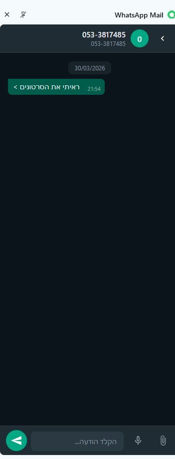

                    @כבוד-הרב רק הערה אפשר גם על מספר שלך בוואסאפ קול
                    ובניתי תוסף שנראה ככה
