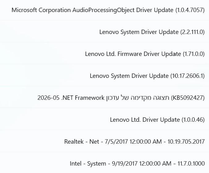

                רבי יהודי
                @מגנוס-קרלסן להוריד את הכל?
                ר תגובה 1 תגובה אחרונה
                • ר רבי יהודי
                  ר מנותק
                  ר מנותק
                  רבי יהודי
                  הכל ירד ועודכן
                  אם הבעיה חוזרת מה יש עוד לעשות?
