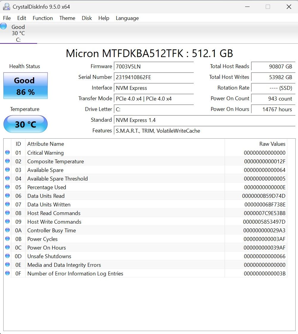

      aiib
      @מתכנת-חובב למרות שבמנהל המשימות הוא נראה תקין?
      קריסטל?
      • A aiib
        קריסטל?

          aiib
          @מתכנת-חובב
          • A aiib
            @מתכנת-חובב
            מתכנת חובבמ מנותק
            מתכנת חובבמ מנותק
            מתכנת חובב
            @aiib הכונן תקין
            כדי להבין מה הבעיה צריך בדיקה קצת יותר מעמיקה

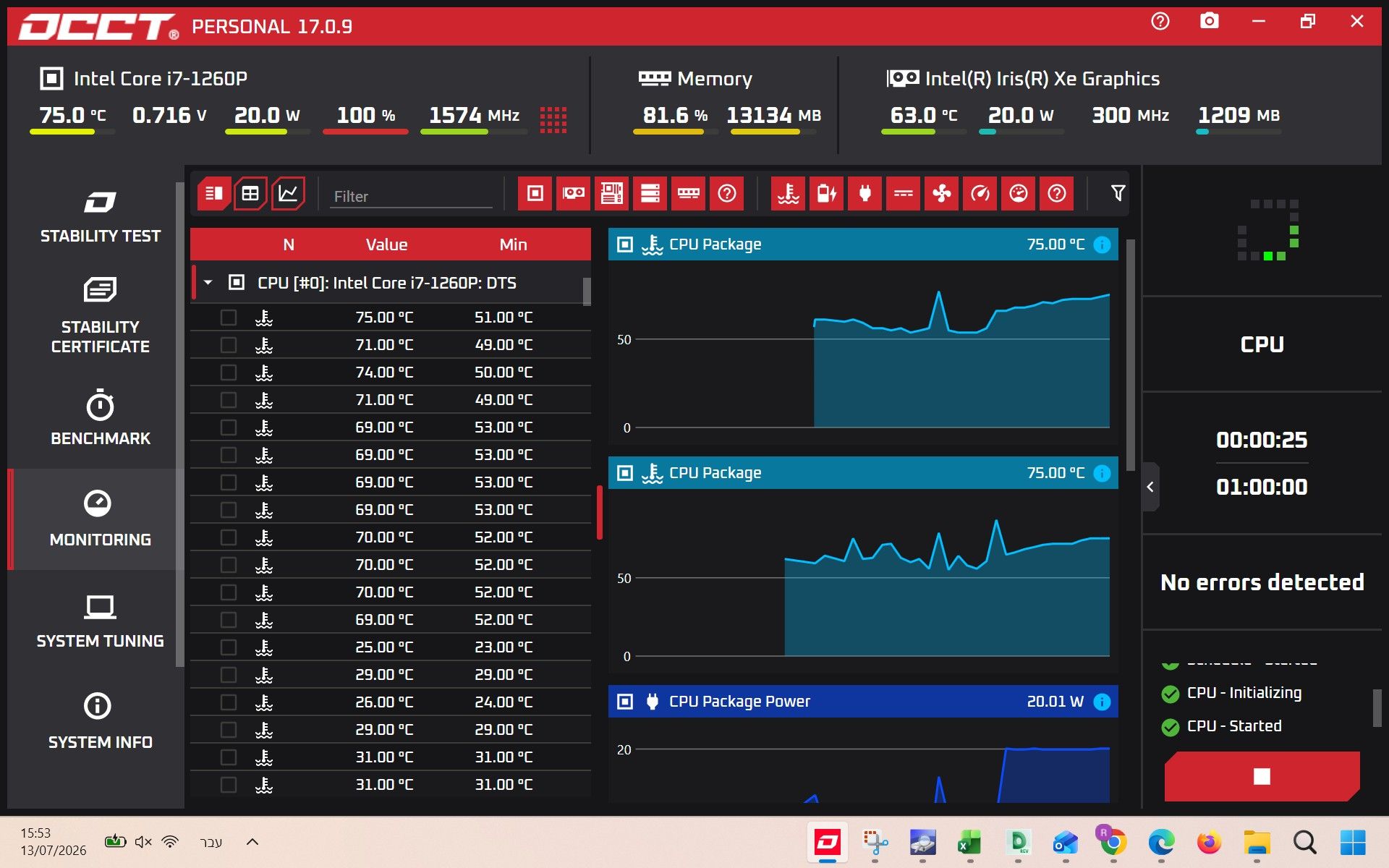

                תנסה לעשות בדיקת עומס עם OCCT

                  aiib
                  @אהרון-שלום ?
                    אהרון שלום
                    @aiib
                    תוריד את תוכנת OCCT מפה
                    תפעיל אותה תפעיל בה בדיקת מאמץ ותראה את מצב החום של המעבד וכו
                    ותעלה צילום מסך שזה פועל
                    A תגובה 1 תגובה אחרונה
                    • א אהרון שלום
                      @aiib
                      aiib
                      כתב נערך לאחרונה על ידי aiib
                      @אהרון-שלום כתב:
                      ככה?
                        אהרון שלום
                        @aiib
                        סה"כ נראה תקין אני קורא בעיקר את השורה למעלה
                        האם עשית כמה דקות ולא היה בעיות?
                        אני רואה שזה דור 12 יכול להיות שנשאר אחריות?
                        והשאלה אם זה נתק דוקא בתוכנה מסוימת תפרט יותר

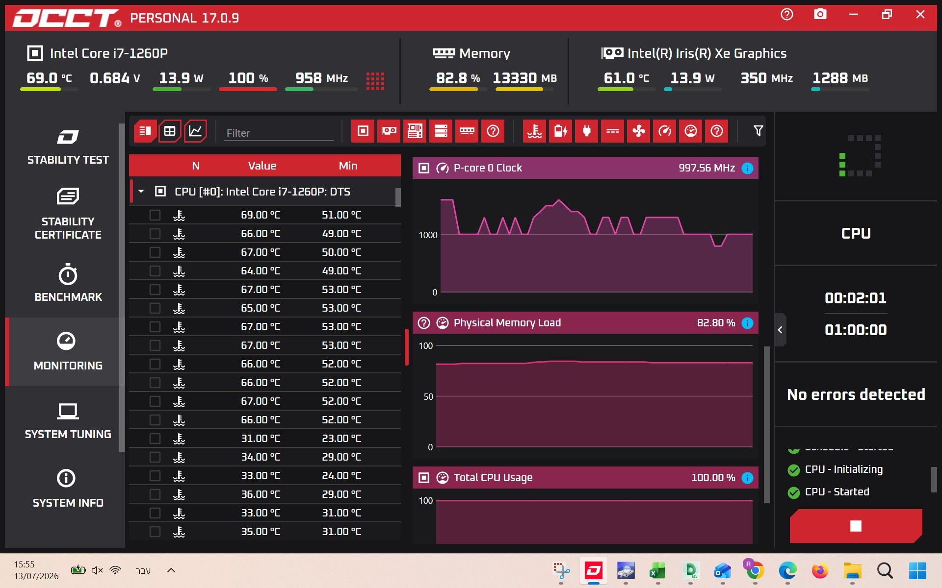

                        • A aiib
                          @אהרון-שלום כתב:
                          ככה?
                          מתכנת חובבמ מנותק
                          מתכנת חובבמ מנותק
                          מתכנת חובב
                          @aiib את הבדיקות האלו צריך להריץ הרבה זמן (ולפעמים הרבה מאוד) הייתי מתחיל אבל מלבדוק לוגים

                            aiib
                            @אהרון-שלום כתב:
                            עשיתי כמה דקות ללא בעיות
                            יש אחריות (הולכת לפוג עוד כמה חודשים... צריך לנצל...) הבעיה היא שבלי בעיה אמיתית אין מה לפנות...
                            אני בעיקר משתמש בדפדפן... ולכן זה בעיקר קורה תוך כדי שימוש בדפדפן אופיס וכדו'
