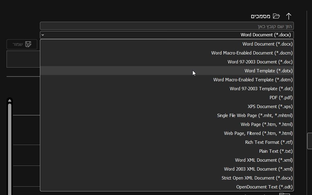

                menajemmendel
                כתב נערך לאחרונה על ידי menajemmendel
                @ישיבישער @rh55077r
                אפשר לבנות תבנית קבוע
                תפתחו קובץ חדש, תגדירו את הגדרות שאתם רוצים (במקרה הזה הטורים)
                תשמרו את זה כתבנית
                (עם סיומת DOTX)
                אחרי זה כל פעם שתפתחו את התבנית יהיה לו את ההגדרות האלה

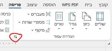

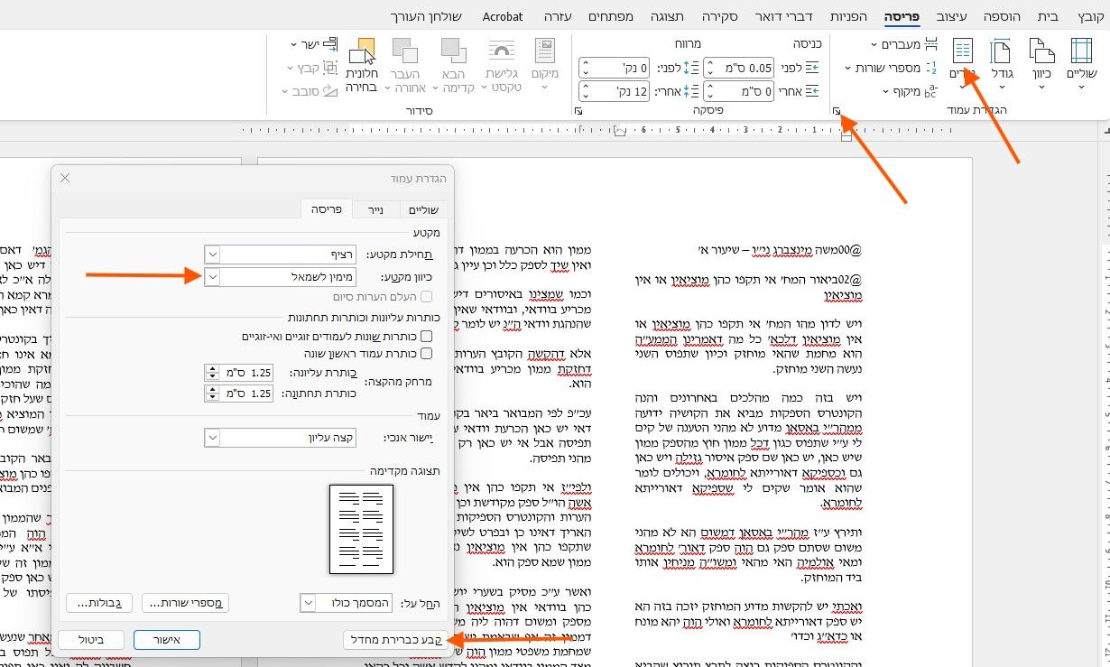

                  ישי ישורון

                  • רפאל 0ר מחובר
                    רפאל 0ר מחובר
                    רפאל 0
                    @rh55077r
                    כדי להגיע לחלונית ש@ישי-ישורון העלה,
                    תפתחי וורד חדש, ותגדירי 2 טורים מימין לשמאל (או תפתחי את העמוד שאת עובדת עליו ושכבר הגדרת כנ"ל)
                    אח"כ בלשונית "פריסה" תלחצי על החץ הקטן הזה
                    תעברי שם לפריסה, ולמטה תלחצי על הגדר כברירת מחדל ותאשרי.
                    בהצלחה!

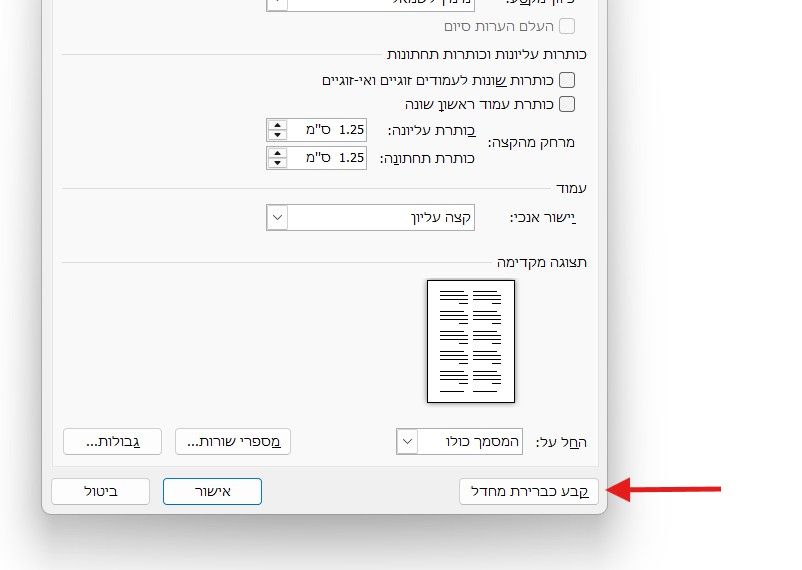

                    • י ישי ישורון
                      R מנותק
                      R מנותק
                      rh55077r
                      @ישי-ישורון אני לא רואה שם אפשרות של טורים
                      • R rh55077r
                        ישי ישורון
                        R תגובה 1 תגובה אחרונה
                        • י ישי ישורון
                          R מנותק
                          R מנותק
                          rh55077r
                          @ישי-ישורון הסתדר לי!!
                          תודה רבה לכולם
