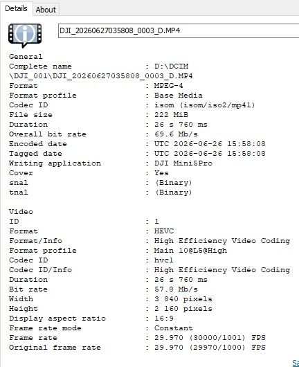

    יש לי רחפן DJI שמצלם סרטונים שאיני יכול לצפות בהם בתוכנות צפיה רגילות במחשב.
    א. איך אני יכול לעשות פורמט צילום שניתן לצפות בו בכל תוכנה במחשב?
    ב. איך אפשר בכל זאת לצפות בקבצים הנ"ל?

                      @שלץ לא הבנתי מה באת לומר
                      הקובץ שיש לו הוא כבר MP4 אלא שזה מקודד ל HEVC שזה קידוד שמורכב למעבדים חלשים לרנדר ולכן ההמלצה צריכה להיות להמיר ל AVC - H.264
