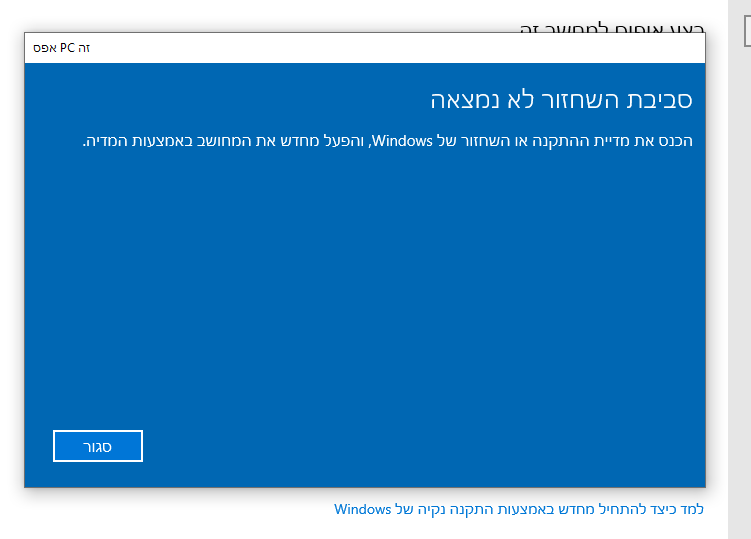

    יש למישהו הסבר למה כשאני מנסה לאפס את המחשב הוא כתוב את זה

      ילד לומד
      זה קרה לי גם שניסיתי לאפס זה קורה בגלל הגנה שיש על המחשב (לי היה רימוןEXE) ולכן הוא לא נותן, שאלתי את גמיני הוא נתן לי קוד להריץ בפוור של וזה עבד מעולה, תנסה.

        הינדה
        @ילד-לומד מה הקוד ומה זה פוור פשוט אין לי גמיני

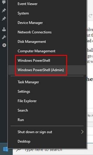

          שלץ
          כתב נערך לאחרונה על ידי שלץ
          @הינדה לחיצה ימנית על ווינדוס, ואז אחד מאלה (עדיף התחתון): 8508.jpg
          אמור להפתח תוכנת קוד שכזו, תדביק שם את זה:
          $Namespace = "root\cimv2\mdm\dmmap"
          ואז את זה: $Instance = Get-CimInstance -Namespace $Namespace -ClassName "MDM_RemoteWipe" -Filter "ParentID='./Vendor/MSFT' and InstanceID='RemoteWipe'"
          ואז את זה: Invoke-CimMethod -Namespace $Namespace -ClassName "MDM_RemoteWipe" -Instance $Instance -MethodName "doWipeMethod"
          זהירות! זה אמור פשוט לאפס את המחשב בלי התראות!

              @הינדה תנסה את זה -
              בשורת הפקודה תרשום:
              reagentc /enable
              אם זה לא עזר תבדוק עם הפקודה dir /a האם הקובץ winre.wim נמצא בנתיב:
              C:\Windows\System32\Recovery
