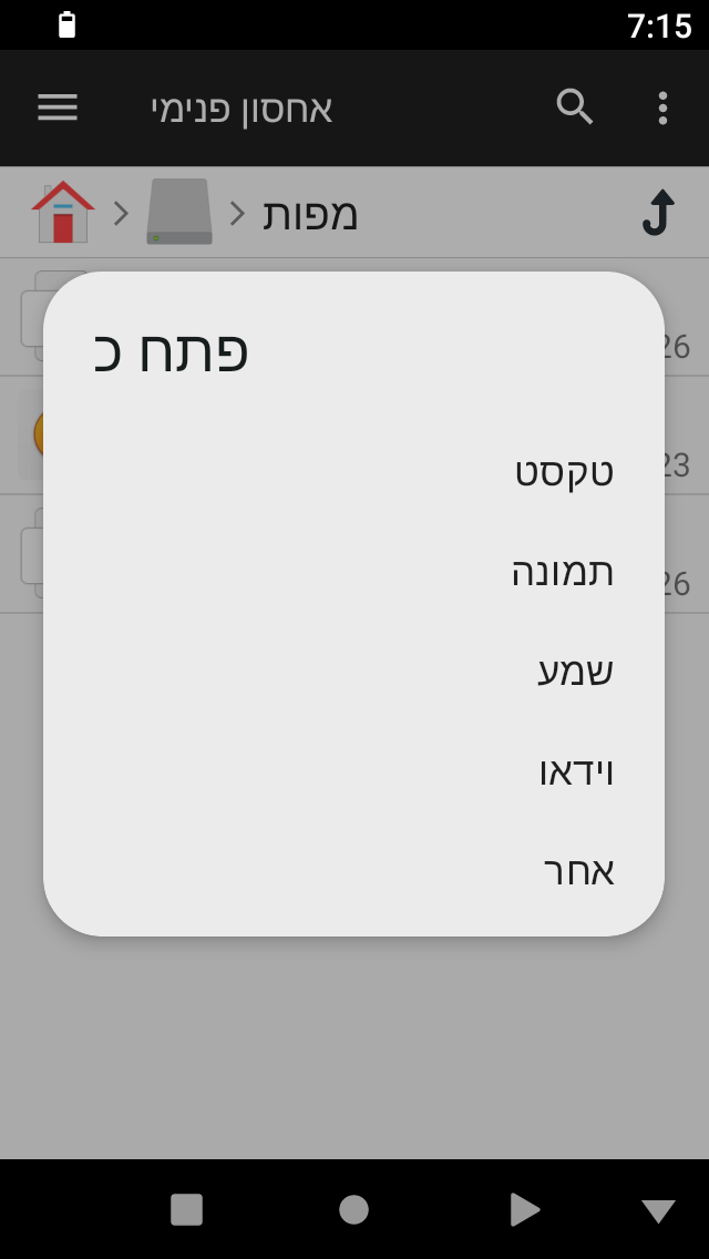

    יפתח חלון "פתח כ"
    ללחוץ על "אחר"

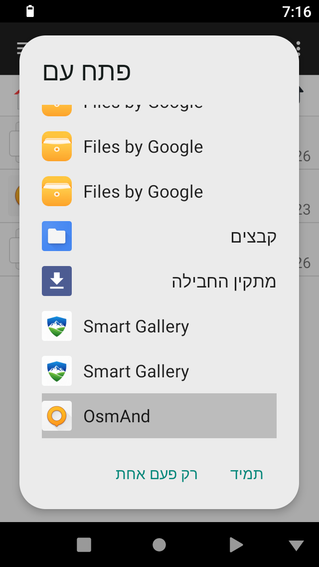

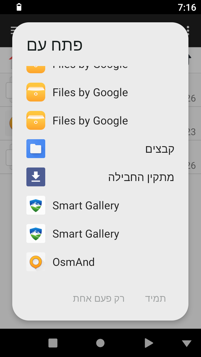

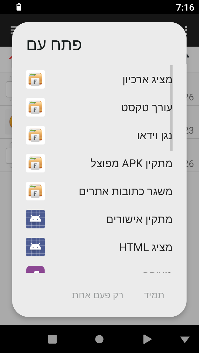

    החלון יתרחב ויהיה כתוב למעלה "פתח עם"
    גוללים למטה עד שמגיעים לאפליקציית OsmAnd
    שלב 4:
    לוחצים על OsmAnd ולאחר מכן "תמיד"

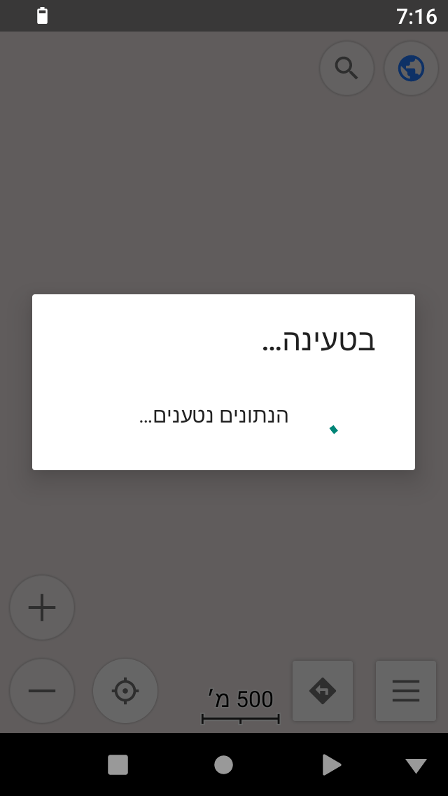

    שלב 5:
    יופיע שהמפות שהגדרתם "בטעינה"

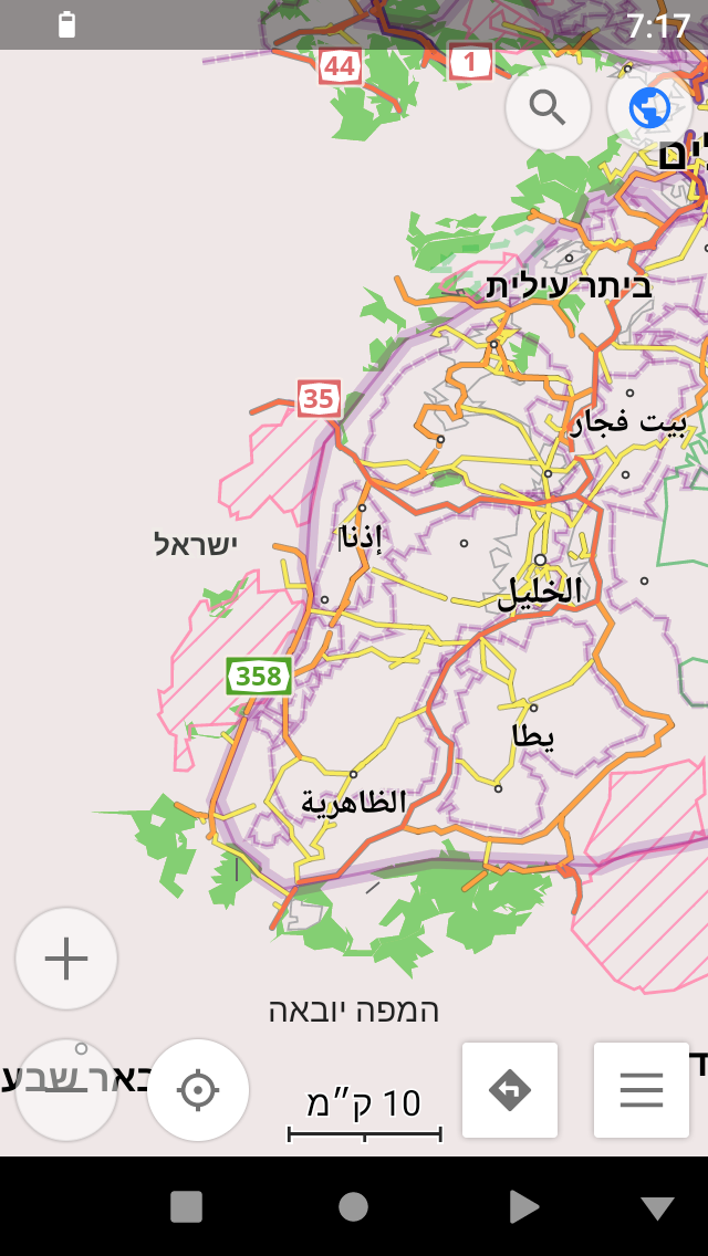

    שלב 6:
    יראה לכם שמפה הותקנה
