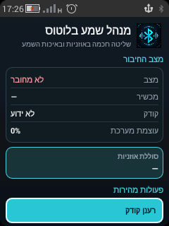

    מנהל שמע בלוטוס V3.6
    אפליקציה לשיפור איכות השמע בבלוטוס עבור מכשירי QIN 1S+ ודומיהם בלבד
    • עם אפשרות לנעילת איכות גבוהה (במצב זה האפליקציה כופה כל זמן הפעילות של האפליקציה איכות גבוהה על הבלוטוס),
    • צפיה באחוזי הסוללה - עובד עם רוב האוזניות (אשמח שתכתבו בתגובות האם עבד עם איזה דגם אוזניות),
    • אקולייזר מינימלי,
    • טיימר שינה ג"כ מינימלי,
    שימו לב האפליקציה דורשת הרשאת רוט!
    תמונות בספוילר

      @אליז קודם כל שפו ענק!!
      חסר מפתחי אפליקציות לשיאומי מקשים וחוץ ממני ומ @אגסי אף אחד לא היתנדב למשימה... אז תודה רבה!
      נעבור לאפליקציה:
      אפליקציה יפה מאד אבל טעונה כמה שיפורים דחופים כדי שישתמשו בה...
      • להפסיק לבקש הרשאות רוט כל 5 שנייות כי זה עוצר את כל הטלפון ומאד מכביד עליו וקוטע את השירים...
      • לא מציג את אחוזי האוזניות...
      • הרשימה בדף הראשי של האפליקציה חתוך בלמטה...
      • הסבר על הפונקציות שיש בה לדוגמה מה זה sbt, קודק, מערכת, (אני יודע מה זה מערכת אבל מה הכוונה אחוזי מערכת?) אם אני לא טועה שלפשוטי העם לפחות לא מובן מה זה
      • האקלוייזר עובד מעולה תודה רבה
      • המלצה שלי תוסיף אופציה להגברת השמע למעלה מ100% ליפעמים זה הכרחי בשירים עים פורמט שמע נמוך...
      תודה רבה! תצליח!

        @חייא-שיאומי היקר,
        @חייא-שיאומי כתב:
        קיים רק בהפעלת 'נעילת איכות גבוהה', לצורך הפונקציה הנ"ל, אנסה לשפר, בינתיים מי שמפריע לו יכול פשוט לכבות את הפונקציה הנ"ל
        @חייא-שיאומי כתב:
        לא יודע על מה אתה מדבר
        @חייא-שיאומי כתב:
        אצלי זה עובד מצוין, ע"כ כתבתי כבר בפוסט הראשון שכל אחד יאמר לי עם איזה אוזניות הוא ניסה והאם עבד או לא (לעניינך כתוב נא את החברה והדגם של האוזניות שלך ואנסה לשפר)
        @חייא-שיאומי כתב:
        א' הנתונים הנ"ל לא נועדו לפשוטי העם...
        ב' בכל מקרה אנסה לבאר: SBC הינו קידוד הזרמת מדיה בבלוטוס (באנגלית 'קודק') הקידוד הנ"ל הינו מאוד מיושן ולא כ"כ איכותי, מה שהאפליקציה הזאת מנסה לעשות זה לכפות את המערכת של הפלאפון לביצועי שיא של הקידוד הנ"ל (שגם הם לא כ"כ גבוהים אבל זה מה שניתן לעשות במסגרת החומרה ומערכת ההפעלה הידועה שלנו), אחוזי מערכת הינם אחוזי הווליום של המערכת - של הפלאפון עצמו - בהחלט לאחר מעשה לא נראה לי כנתון נצרך או מועיל - אתם מוזמנים לכתוב בתגובות האם להשאיר בגרסה הבאה או לא.
        מקווה שהייתי ברור...

          @אליז כתב:
          יכול להיות שחשבתי שזה חתוך כי לא ראיתי את אחוזי האוזניות...
          בכ"א תודה רבה והדגם שלי זה סאונדקר P 30I

            אליז
            @חייא-שיאומי
            האפליקציה משתמשת לזיהוי סוללה בטכנולוגיית google fast pair,
            בדקתי, והאוזניות שלך אינם תומכות בטכנולוגיה הנ"ל (רוב האוזניות החל מ2020 כן תומכות),
            אנסה בכל זאת למצוא פתרון... (לא בטוח שאמצא)

                              @אליז עובד לי פצצה עם Sony wf-1000xm5 (קייס ואוזניות ימין ושמאל במדויק)
                              ואף אני שאלתי היא האם יש איך לנעול על קידוד Ldac, והאם הטיימר הוא פר אוזניה או פר מכשיר
                              • מ מעלה ומוריד
                                אליז
                                כתב נערך לאחרונה על ידי אליז
                                @מעלה-ומוריד
                                א' הטיימר הוא פר מכשיר.
                                ב' נראה לי שא"א להזרים במכשיר זה קידוד Ldac כמו שא"א AAC, (אוכל אולי לעשות את זה עם שינוי של אפליקציית הבלוטוס בסיסטם - אבל כידוע זה מסובך ומסוכן כאחד - משתנה לפי גרסאות...)
                                • א אליז
                                  @דוידי34 לשאלותיך:
                                  @דוידי34 כתב:
                                  השתמשתי עם אירפודס (פרו 3) וזה הראה לי חלק מהפעמים את אחוזי הסוללה וחלק לא (אם כי בדקתי את זה עם אייפון כמה רגעים אח"כ והאחוזים לא כל כך מדויקים , האייפון טען 99% בעוד שהאפליקציה סיפרה על 90% בלבד) השאלה אם יכול להיות שהאפליקציה קוראת בצורה לא נכונה או משהו
                                  @motiz22 צודק
                                  @motiz22 כתב:
                                  אני חושב שרוב אם לא כל האפלקציות של שמנסות לזהות את אחוזי הסוללה ב אירפודס זה רק בכפולות 10 או 5 אין דיוק מקסימלי בשונה מאיפון שכמובן אפל מתאימים את זה לאוזניות שלהם
                                  @דוידי34 כתב:
                                  האם יש אפשרות להוספת קידוד AAC (כמו של אפל) או שלא רלוונטי במכשיר הנ"ל
                                  ניסיתי, לא רלוונטי במכשיר הנ"ל.
                                  @דוידי34 כתב:
                                  בשימוש עם קבצי mp3 באיכות סטנדרטית (320kbps) אמורים להרגיש הבדל בין הקידודים השונים כי אני לא הצלחתי למצוא הבדל.
                                  אמורים לחוש הבדל (בעיקר בתדרים הנמוכים), זה תלוי באיכות האוזניות ובחדות השמיעה שלך (רוב האנשים לא יחושו בהבדל - כיון שזה לא הבדל מטורף)
